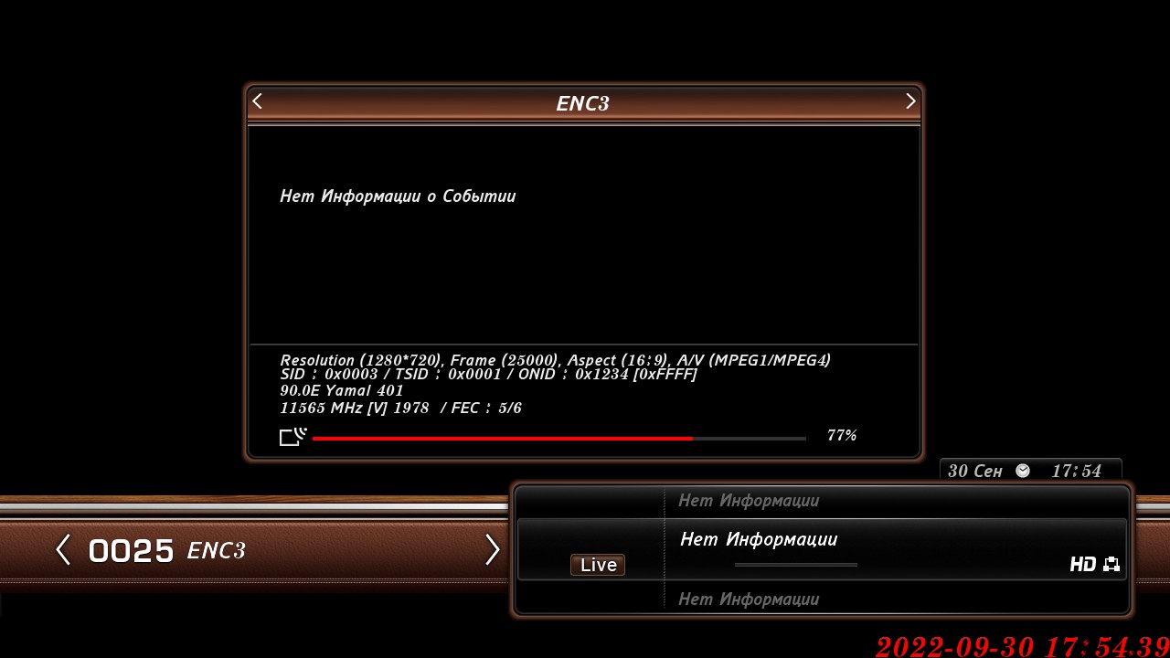

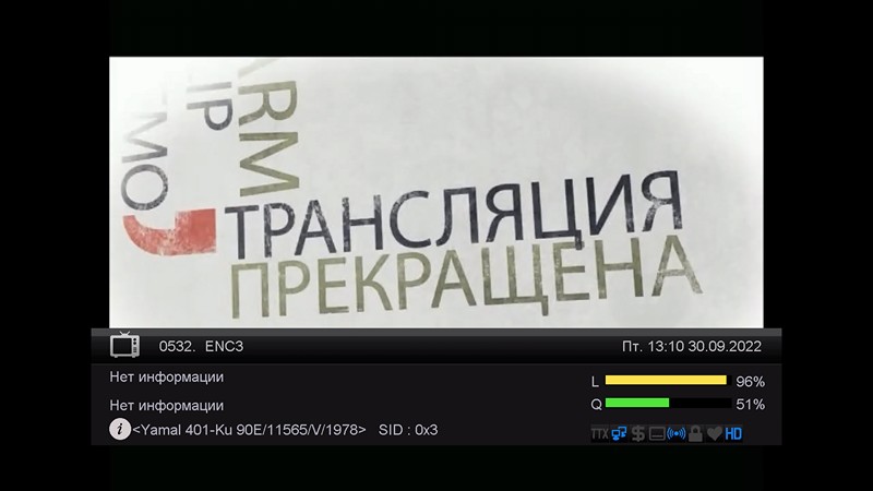

Сообщение HDbox » 30 сен 2022, 13:48
GK71, так ресивер и не создан для юстировки антенны, а только для просмотра ТВ.
Для настройки ТВ уже на постоянной основе использую всегда сатфайндер, там всё корректно и правильно.

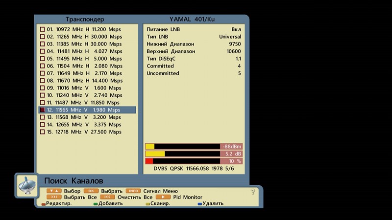

Посмотрел как работает низкоскоростной ТП на Yamal 90E и проблем не вижу: 11565 V DVB-S2/8PSK 1975 3/4
Изначально принял я его на HD BOX S100 Micro, отсканировался, показывает, но иногда подсыпает к сожалению сигнал низкий.
Шкала качество запечатлела 50%, но для всех понятно, что это ложное значение и в реальности там от 19% до 23%.
Исходные данные антенна Triax 80 см TD78, конвертор Inverto
Беру Openbox S3 Micro и я был очень удивлён, отсканировать совершенно не получилось.

Сообщение oleg70 » 30 сен 2022, 15:03
HDbox, у вас - 11565 V DVB-S2/8PSK 1975 3/4 ,возможно там др.скорость --1565 V
DVB-S/QPSK 1978 5/6
https://sat.kharkiv.ua/yamal-401-90

Сообщение HDbox » 30 сен 2022, 16:43
oleg70, данные актуальны, вы же видите на первом скриншоте HD BOX S100 Micro, он прекрасно работает.
Всегда пользуюсь ресурсом: https://www.flysat.com/en/satellite/yamal-401

Сообщение haykazun » 30 сен 2022, 17:02
oleg70 писал(а): ↑
30 сен 2022, 15:03
11565 V DVB-S/QPSK 1978 5/6
Да, так правильнее, и Fec 5/6
11565 V 1978 5/6
