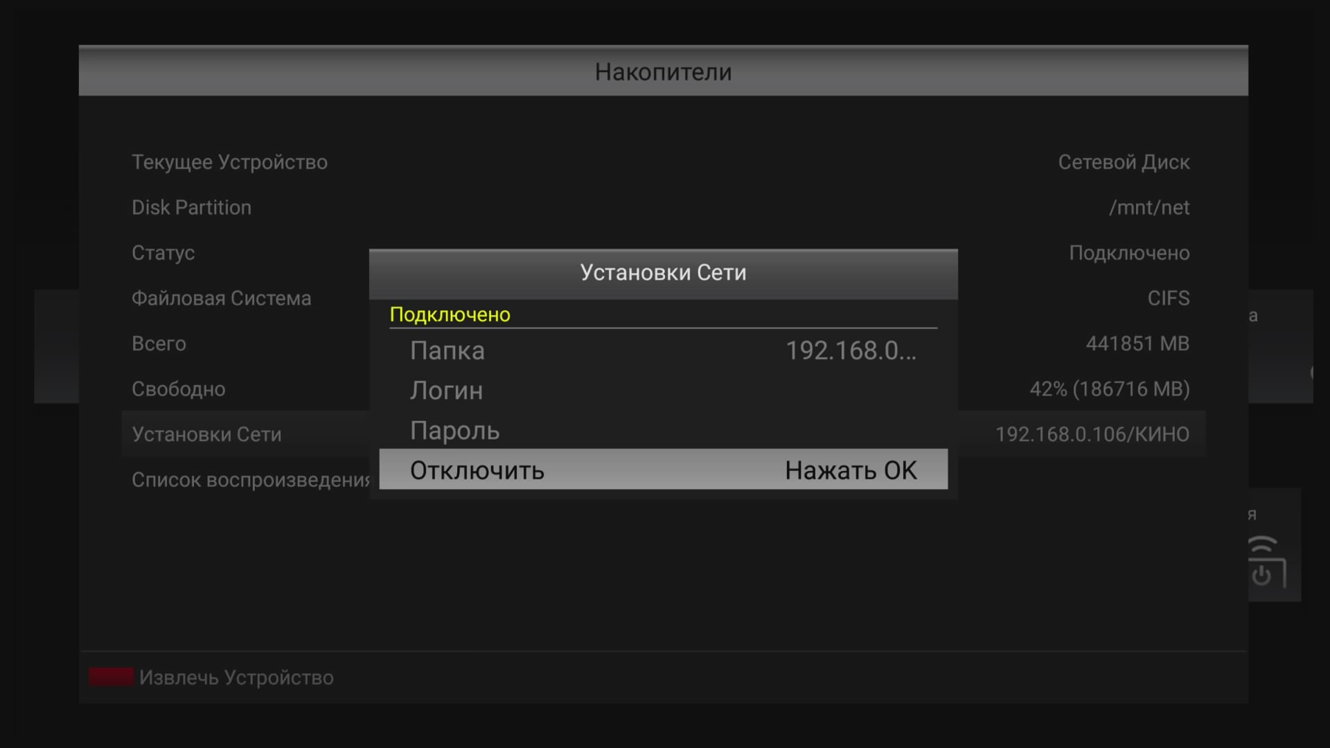

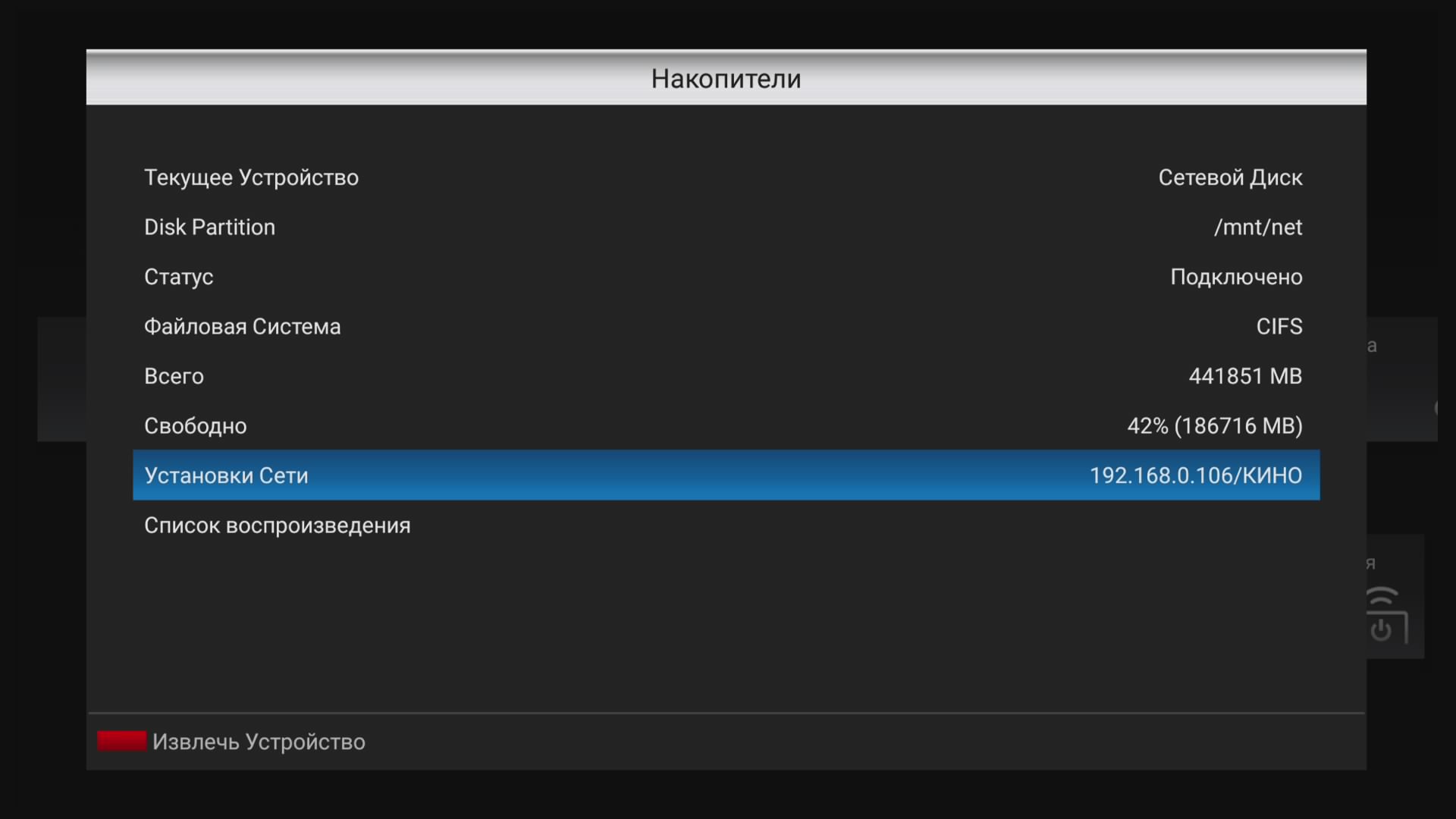

Подскажите пожалуйста как настроить сетевой диск в меню накопители?

koctik-2017, Расшариваете любую папку в корне диска на ПК,в моём случае КИНО. Далее.-- Накопители-Текущее Устройство ( выбираете Сетевой Диск)- Установки Сети-Папка прописываете адрес ПК ( пример ) 192.168.0.106/КИНО - Подключить -ОК.
Настройка записи-Menu-DVB Настройка-Настройки записи-Устройство Записи-Сетевой диск
Теперь при нажатии кнопки Play List,попадаем в расшаренную папку..

ALEXHD, спасибо
