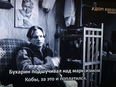

Сообщение Goiko » 15 мар 2020, 22:45
Как отключить субтитры на каналах?Нашел функцию в дополнительных настройках,поставил Выкл,но к примеру на канале Дом Кино ХД субтитры все равно есть.

Сообщение MAV235 » 15 мар 2020, 23:22
Goiko, если субтирты вшитые то никак.
Был пост, в меню языков - язык субтитров поставить откл.

Сообщение Goiko » 15 мар 2020, 23:47
MAV235, в меню языков их отключить нельзя.Там только выбор языков и нету положения Выкл.

Сообщение MAV235 » 16 мар 2020, 08:01
Goiko, есть еще вариант откл. с пульта. Правая нижняя кнопка.

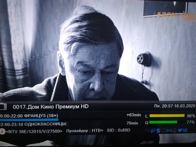

Сообщение userhdbox » 16 мар 2020, 15:09
Goiko писал(а): ↑
15 мар 2020, 22:45
выложите фото.
И затем фото инфопанели (нажать кнопку INFO).

Goiko
Сообщения: 147
Откуда: г.Москва
51
Сообщение Goiko » 16 мар 2020, 21:06
userhdbox писал(а): ↑
16 мар 2020, 15:09
Goiko писал(а): ↑
15 мар 2020, 22:45
выложите фото.
userhdbox, показываю запрошенные фото.
36е-13е-5е-4w
Сообщение __Newsky__ » 16 мар 2020, 21:15
Сколько можно уже трендеть по этому каналу?
Читать будем?
viewtopic.php?p=23252#p23252
Так на всех ресиверах.
И канал называется Дом Кино Премиум НД. Уважайте оператора.
