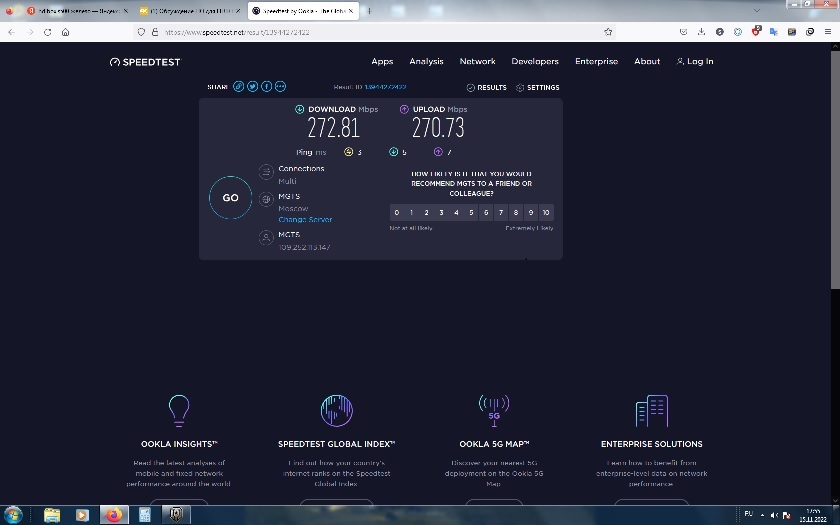

Сообщение Shura » 15 ноя 2022, 17:51
Обновил до 1.3.55. Ничего не изменилось. ПО сети работает только прогноз погоды и радио, любое изображение лажа. Либо это брак либо приставка говно для сети.
Отправлено спустя 6 минут 22 секунды:
oleg70 писал(а): ↑
15 ноя 2022, 16:48
Shura,сначала попробовал бы кабель инт. подсоединить вместо ресивера в комп и замерить скорость (неск.раз )-- https://www.speedtest.net/ ..Ну а далее делать выводы ...
А когда это разница скорости в LAN портах появилась? Ок, бокс на 3 порту, десктоп на втором вот тест
