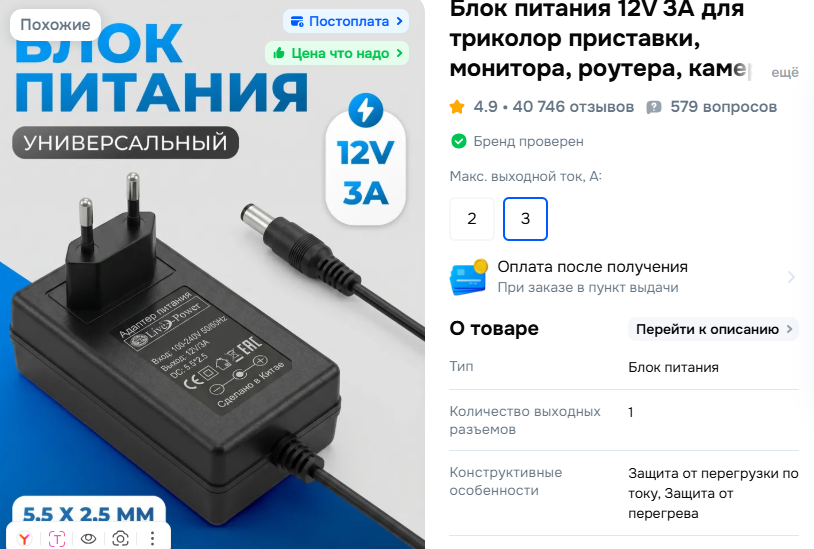

Здравствуйте! Бородач вот я на Озоне брал на 3 ампера, советую, с апреля у меня работает. Вот ссылка
https://www.ozon.ru/product/blok-pitani ... oMjHnfB9cw
HD BOX S600 UHD; H43U5500SA

Здравствуйте! Бородач вот я на Озоне брал на 3 ампера, советую, с апреля у меня работает. Вот ссылка https://www.ozon.ru/product/blok-pitani ... oMjHnfB9cw 2026-09-27_18-21-16.png
Сегодня заменил БП, ресивер работает в штатном режиме
