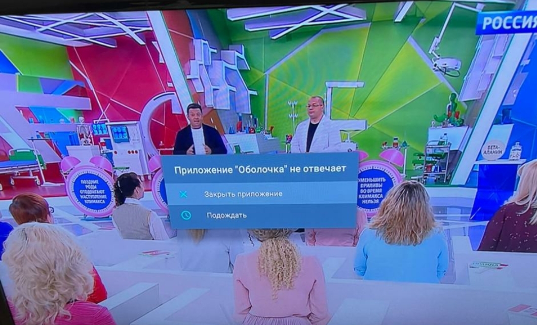

Подскажите пожалуйста, в чём может быть проблема? Купил абсолютно новый ресивер, сразу обновил ПО до последней версии и в принципе всё нормально работает. Но есть одна проблема. Если выключаю телевизор, а сам ресивер не выключаю и к примеру через час включаю телек, то вижу на экране такое сообщение. Ресивер не отзывается на пульт ДУ помогает только перезагрузка по питанию.
Если не выключаю телевизор, то ресивер работает хоть сутки и не зависает.

miha-and77 писал(а): ↑
23 сен 2021, 22:44
сброс в заводские ,......в завод сбрасывал после обновы

Сообщение valerrr » 24 сен 2021, 06:47
На завод не бязательно сбросывать. А вот память рекомендую почистить при некорректной работе

Сообщение miha-and77 » 24 сен 2021, 14:54
В завод сбросил, память почистил. Без изменений.

Сообщение vlad_kg » 24 сен 2021, 15:56
А что мешает откатиться на предыдущую прошивку и глянуть, как на ней будет себя вести шелезяка?
Помню, когда купил се У2Ц Денис, то зае...мечательно шла тётя Саша, потом обновился -- неважнецки стала тётя пахать. Откатился и года полтора не обновлялся ради всеми нами любимой тёти Саши :D, которая на этой проше без проблем шла.

Сообщение ALEXHD » 25 сен 2021, 00:45
24 сен 2021, 14:54
этот способ пробовали ?
1.Выключить питание от сети
2.Включить питание от сети
3.Быстро ( многократно ) нажимайте красную кнопку пульта ДУ (из ряда цветных), пока светодиод передней панели не начнет мигать, чередуясь цветами КРАСНЫЙ-ЗЕЛЕНЫЙ
4.Нажмите кнопку 1 на ДУ,и удерживайте её в течении 5 секунд для сброса настроек устройства..

Сообщение valerrr » 25 сен 2021, 05:50
Это тоже самое что чистить флеш только с пульта. Откатитесь на версию полную а не патч должно помочь
Отправлено спустя 4 минуты 3 секунды:
А лучше сервисной прошейте на сайте есть

miha-and77, отключите HDMI-CEC в системных настройках, если эта функция включена
