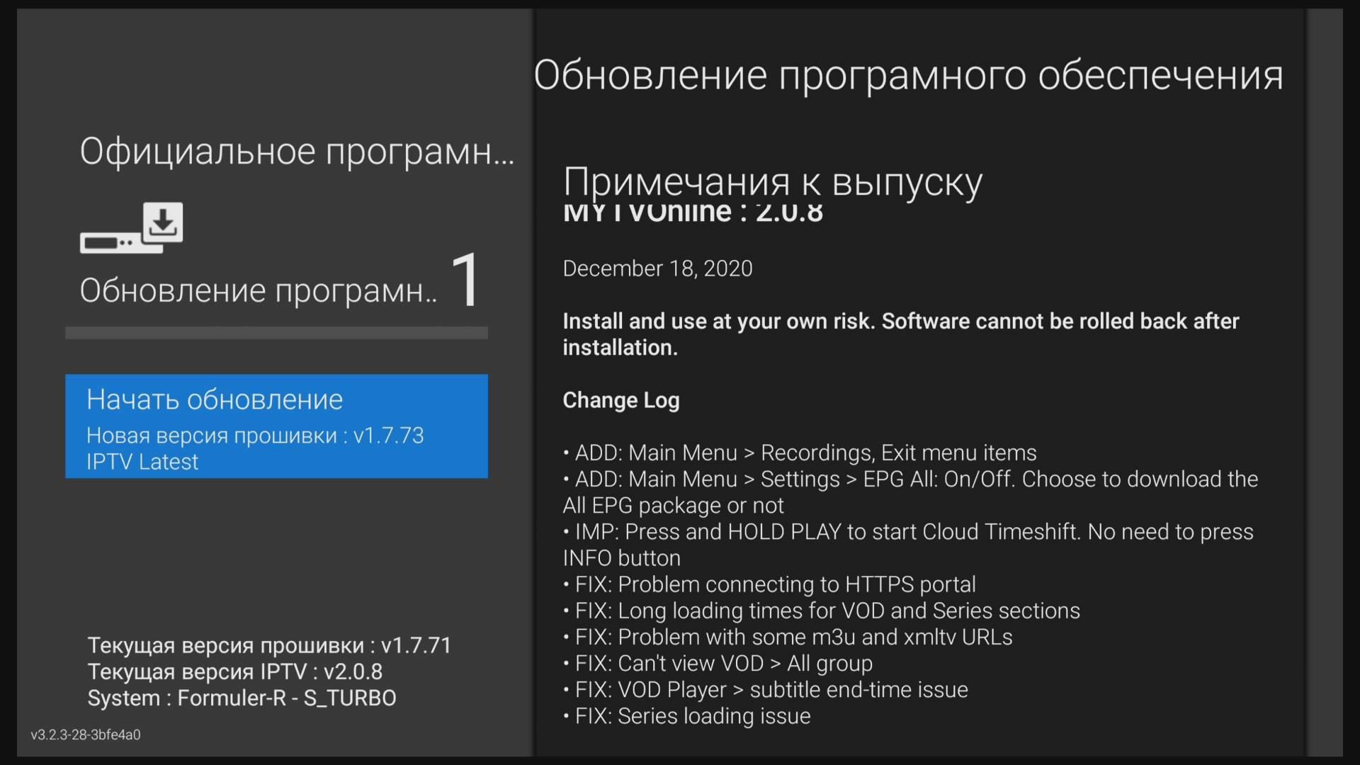

Сообщение ALEXHD » 06 янв 2022, 11:48
Новое ПО V1.7.73
Сообщение ALEXHD » 06 янв 2022, 14:26
Launcher V1.7.73 СКАЧАТЬ

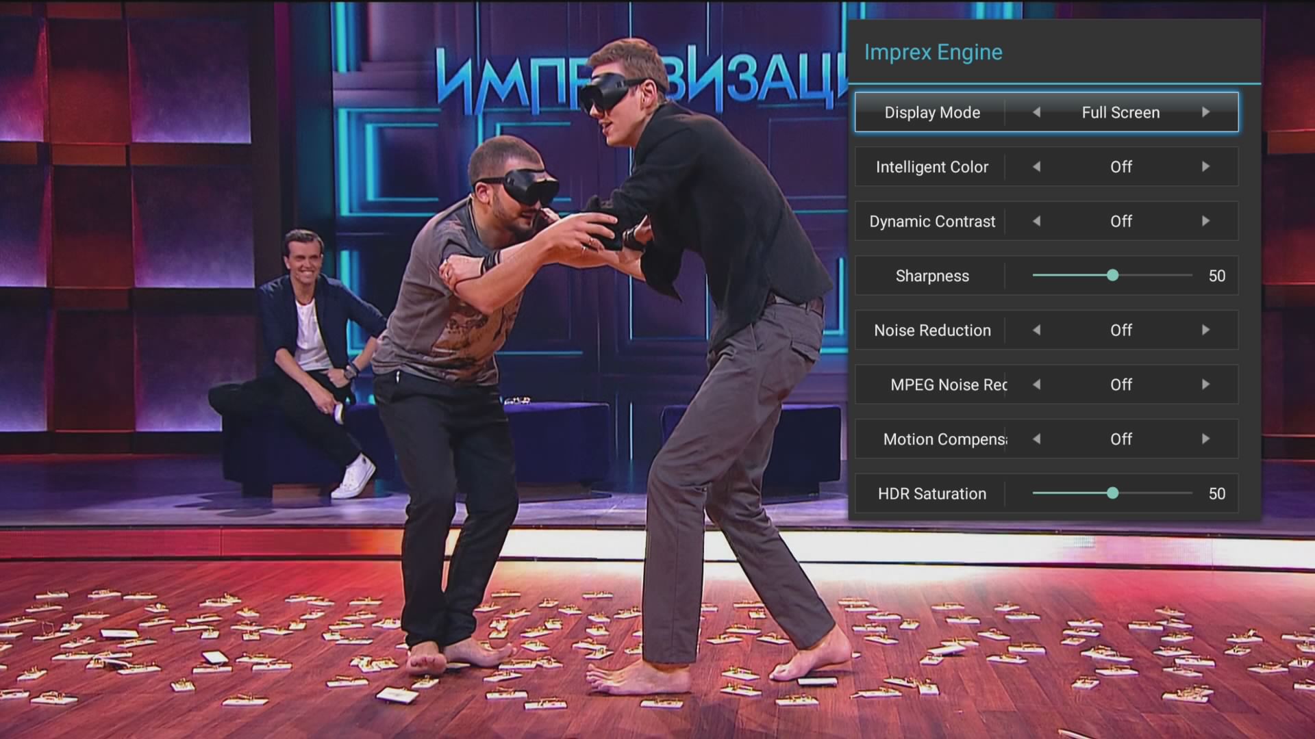

Сообщения: 4473
Сообщение lelik3 » 10 янв 2022, 08:25
Качаем вот отсюда новое ПО и заливаем в рес с флешки viewtopic.php?f=63&t=12&start=15
Отключаем улучшайзеры
OPENBOX_00378011 (1).jpg (209.88 КБ) 643 просмотра
Телек у Вас 4к
Как настроить максимально качественную картинку видеовыхода HDMI на экране вашего ТВ???
Заходим в меню ресивера => Менеджер
Далее => Андроид
Далее ищем пункт "Advance Options"
Далее => Video color & HDMI deep color => OK
И далее экспериментальным путём выбираем цветовую схему формирования видеосигнала для вашего ТВ
Выходим и смотри на результат, если не понравилось или ваш ТВ ответил что выбранная схема не поддерживается - заходим и выбираем другой вариант!!
