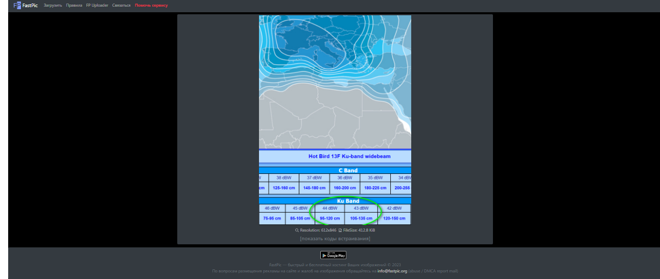

Позиция 13Е интересна как раз тем, что здесь можно встретить как DVB-S2 QPSK 2/3 так и DVB-S2 8PSK 5/6.
А как следует отсюда
минимальные значения сигнал-шума отличаются для этих транспондеров на целых 6,3дБ.
И если оператор на своих картах покрытия при изменении dBW на 1дБ рекомендует увеличивать диаметр так, чтобы усиление возрастало тоже на 1дБ, и это правильно
то внутри зоны у него разница диаметров всего-то порядка 2дБ.
Хотя одни каналы легко прописываются с 20-30% индикатора Качество, а другим нужно как минимум 65%.
Когда же дело доходит до обеспечения стабильности приёма, то оказывается, что модуляции QPSK и 8PSK как теоретически так и практически ведут себя по-разному
В результате, если для QPSK запас на непогоду можно брать 2дБ, то для 8PSK - лучше 3дБ.

ДедМазай, картинки закреплять можно прямо в сообщения, перешёл по ссылки, а там тьма рекламы.
