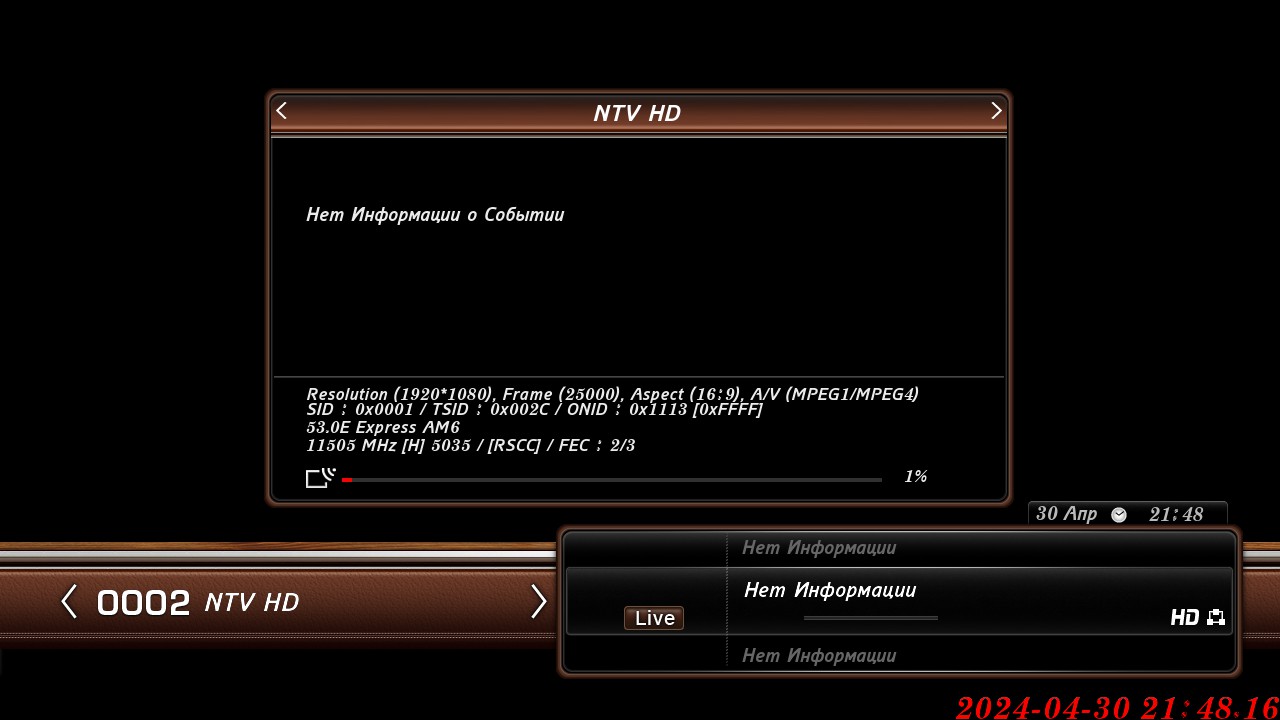

oleg70, Спасибо, тот день ключ известен не был, потом читал, что там канал без идента кодировки ... может сейчас что то изменилось? ... sid/vpid известен ... неохота опять крутить антенну

Cerz писал(а): 30 апр 2024, 20:25 Сигнал теперь отличный.
Тогда ели поймал ...на других частотах все ОК

Проверил ...
Oscam: Ключ в SoftCam.Key .. ничего не изменилось - "Ошибка канала"
Coconut: запускаю, не ищет ключ ... отключаю ... ввожу ключ и sid:tsid:onid ... запускаю ... канал показывает 👍👍👍

haykazun писал(а): 30 апр 2024, 19:55
ALEXHD писал(а): 30 апр 2024, 19:37 Express-AM6 53 E
НТВ(0) 11505 Н 5035 2/3 MPEG-4/HD
У кого то показывает? Проверил я 2 дня назад, кодировку никакой не было, и картинка так же, только "Ошибка канала"
Открывается но сигнал на 90см. на грани срыва.
По ходу кодировку сняли.

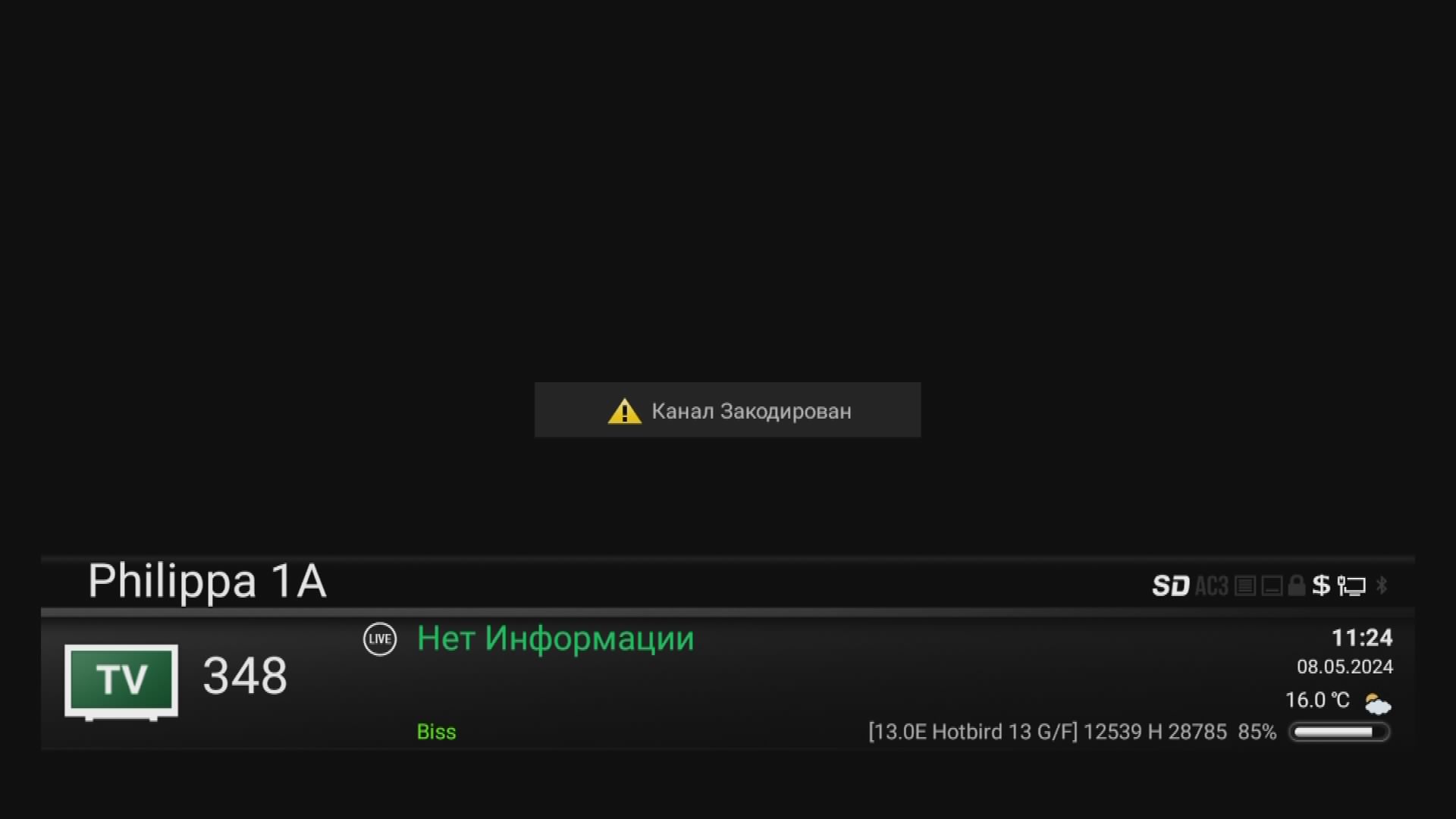

Hot Bird 13F, 13°E
12540 H 28791 3/4

никак не хочет открывать, OPENBOX AS4K CI Pro
Сообщения: 6780
BISS для всех моделей,от закрытого ПО до Е2(softcam)
Вы в какой эмуль ключи закидываете?
simons65
Сообщения: 640
Предупреждения: 1
Сообщение simons65 »
lelik3 писал(а): 08 май 2024, 10:36 Вы в какой эмуль ключи закидываете?
Ncam-14.3-ICAM-v9
Сообщения: 6780
Попробуйте Хкам или Мкас.
simons65
Сообщения: 640
Предупреждения: 1
lelik3 писал(а): 08 май 2024, 10:52 Попробуйте Хкам или Мкас.
даже коконет не открывает
Сообщения: 6780
Старт Авто - эмуль ставите? Рес перегружали?
simons65
Сообщения: 640
Предупреждения: 1
lelik3 писал(а): 08 май 2024, 10:57 Старт Авто - эмуль ставите? Рес перегружали?
да конечно
Сообщения: 6780
Если все правильно делали то ключи меняются быстро.
