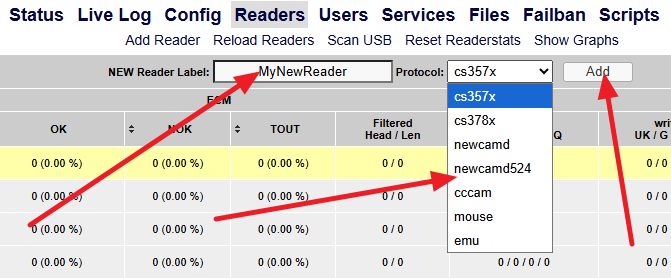

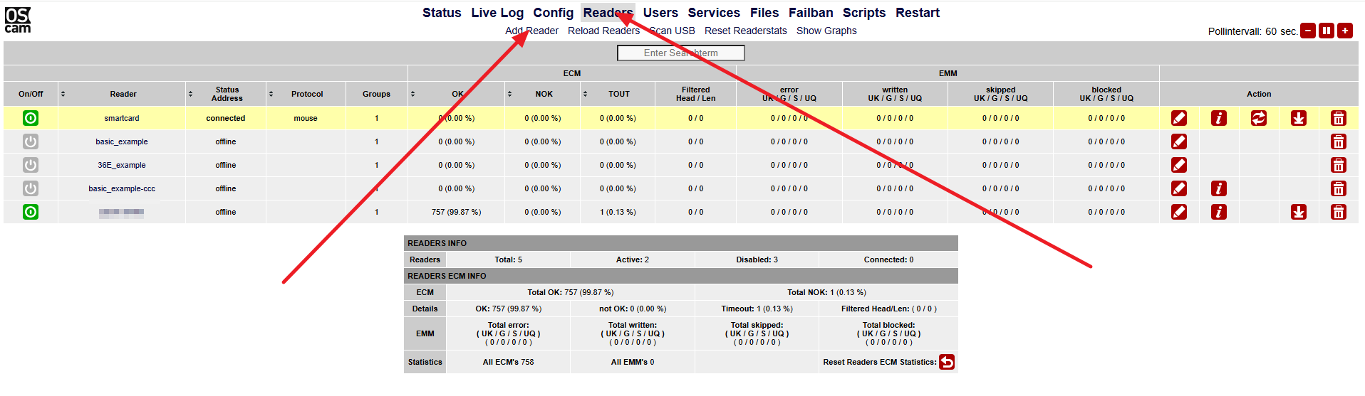

Кое какие технические подробности. Оказалось, что клиент OSCAM вшит в приложение (APK), и поэтому бинарник "oscam" вообще не нужен, ибо он не используется - это первый момент. Второй момент - это то, что приложение само создает нужную структуру папок и извлекает в них из своих ресурсов шаблонные файлы конфигурации - поэтому нет нужды копировать эти файлы откуда-то извне. Пользователю остается только отредактировать эти файлы (как правило, только файл oscam.server), добавив свои данные. В принципе, это можно сделать в интерактиве через http://<ip>:8888, там действительно, как и было указано в первом сообщении, всё довольно сложновато к восприятию.
Но хоть и сложно, но все же доступно:
1. Переходим в браузере на http://<ip>:8888 (лучше, конечно, это делать на ПК, а не на маленьком экране смартфона)

2. В верхнем меню выбираем "Readers"
3. В подменю (это на одну строчку ниже меню) выбираем "Add Reader"
2025-09-10 23 30 46.png (76.46 КБ) 4184 просмотра
4. В поле "New Reader label" вводим желаемое имя (лучше не играть с огнем и использовать только латиницу без пробелов).
5. В списке "Protocol" выбираем протокол (например, "cccam")
6. Нажимаем кнопку "Add".
2025-09-10 23 32 12.png (24.75 КБ) 4184 просмотра
7. Откроется большое окно профиля (reader'а) для ввода параметров. Закончив ввод, нажимаем внизу кнопку "Save"
P.S. Еще раз хочу предупредить о нежелательности всяческой самодеятельности из разряда "поиграться с параметрами". Что вам выдал провайдер, то и вводите. Остальные поля оставьте пустыми, либо сохраните в них те значения, что появились сразу после создания профиля.

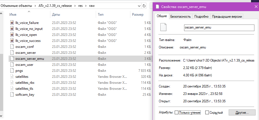

Настройка кардшаринг на Rebox RE8401 UHD
Сообщение oleg70 » 20 сен 2025, 14:24
"Родные" файлы ,не забывайте :) , в этом рес-е имеют специфич. названия ,через _ ....
Снимок экрана (40).png (71.4 КБ) 3925 просмотров
Снимок экрана (41).png (39.2 КБ) 3925 просмотров
Снимок экрана (45).png (57.09 КБ) 3913 просмотров

oleg70 писал(а): ↑
20 сен 2025, 14:24
"Родные" файлы ,не забывайте , в этом рес-е имеют специфич. названия ,через _
Это не "родные файлы", а ресурсы Андроид-приложения. Грубо говоря, если не знаете, из чего состоит и как работает Андроид-приложение (APK), то не стоит лезть внутрь него ZIP-архиватором и пытаться понять, что там к чему. А если хотите научиться разбираться в этой теме, то ищите инфу в Интернете по ключевому слову "apktool".
Сообщение oleg70 » 20 сен 2025, 16:55
carlsson, я в курсе про -apktool- / и тем более не собирался здесь "учить" кого-то разборке-сборке .apk файлов ,а показал общее представление установочных названий этих файлов ....
