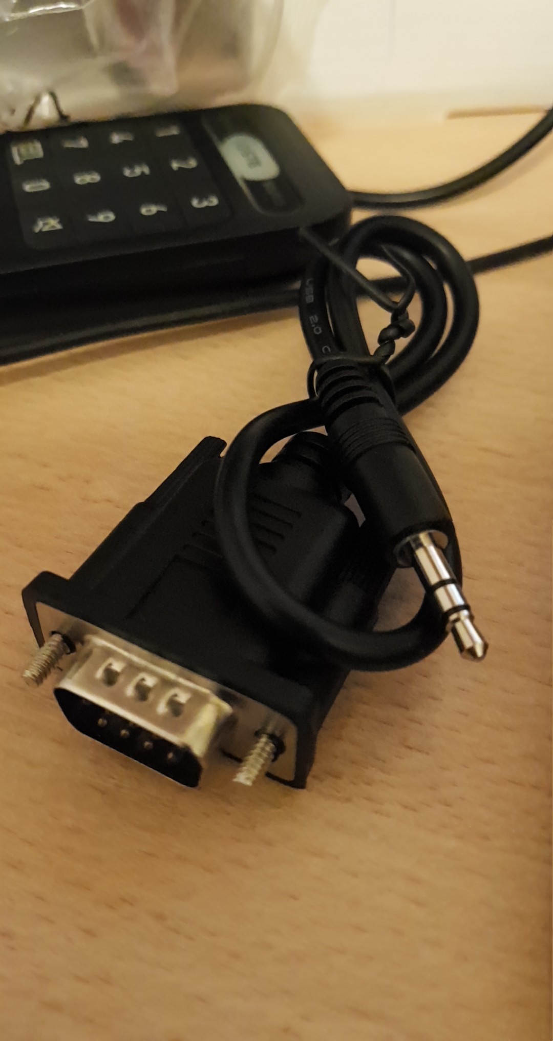

Обновление прошивки через 232 порт, распиновка разъема, программа загрузчик???
Posts in topic: 93
Общее обсуждение HDBOX
Сообщение Ильич » 29 ноя 2018, 20:41
Сателлит, Были переходники, обратитесь к поставщику.

Сообщение Ильич » 29 ноя 2018, 20:46
вот так выглядит, может что то похожее найдете.

Сообщение Сателлит » 30 ноя 2018, 18:52
Мне не нужно видеть и обращаться к поставщику, я спросил распиновку разъема.
С учетом что у Gi Matrix Lite и HD Box один производитель, возможно они даже одинаковые. Просто хотелось подстраховаться.
Но без программы загрузчика наличие шнурка тоже ничего не решает.
Спасибо что попытались помочь.

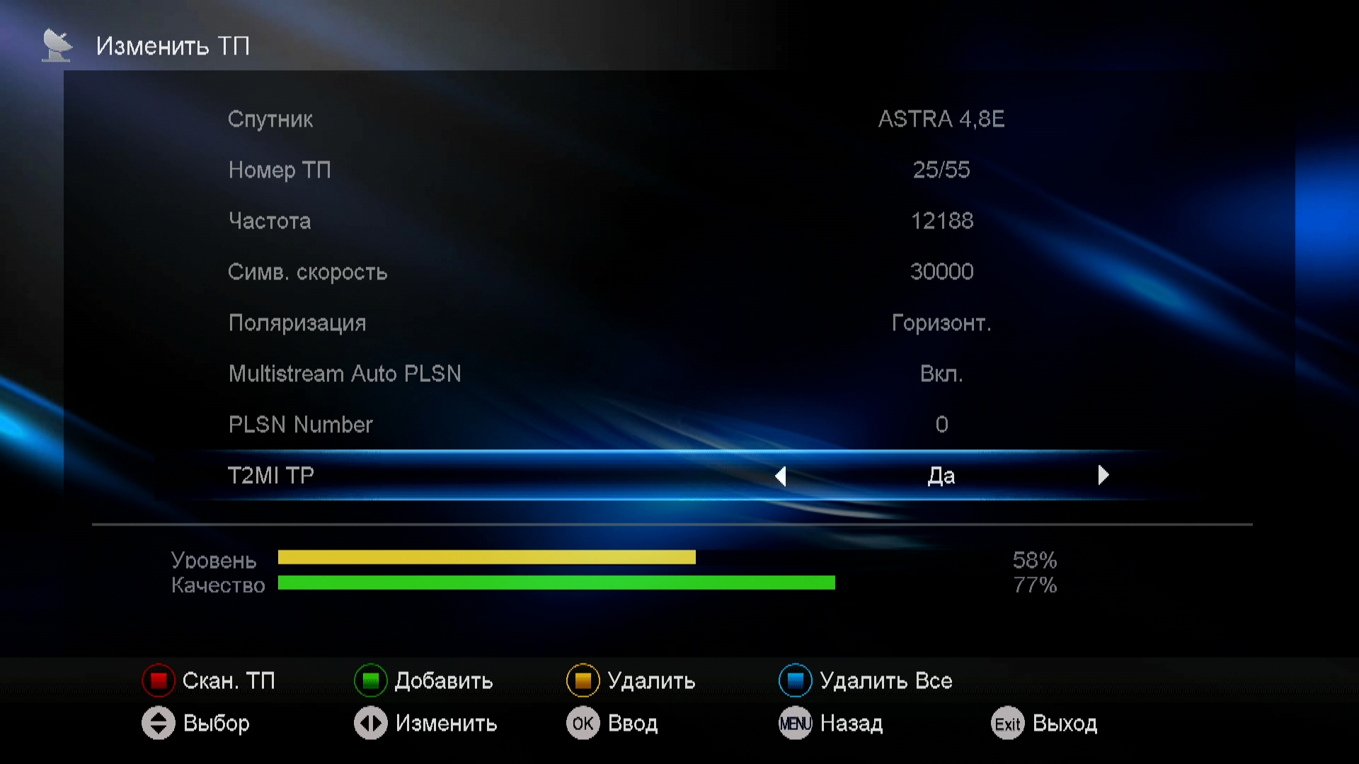

Еще косяк в S100 Pro - не желает сканировать транспондер 12188 H 30000 T2-Mi со спутника Astra 4A 4,8E
И мультистрим включал и T2-Mi по всякому - ничего не сканирует вообще, хотя сигнал показывает.
Posts in topic: 93
Сообщение Ильич » 13 дек 2018, 23:59
Сателлит, Тестировал на этом спутнике, все сканировалось. Сейчас без спутника совсем оказался, на следующей недели помогу с настройками т2ми.. По iptv и радио, вот вот будет софт с исправлениями.
