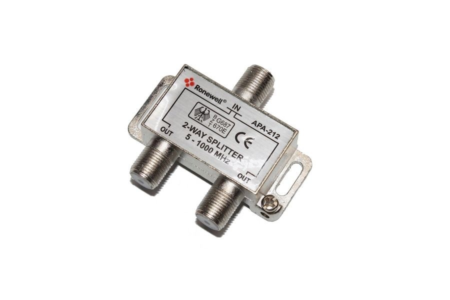

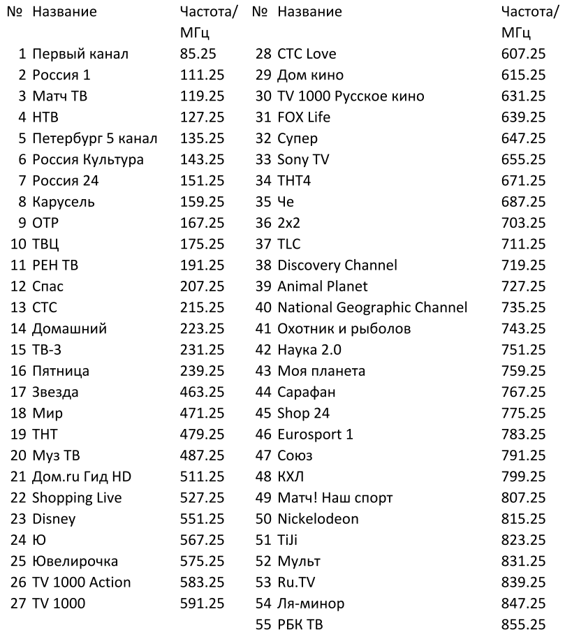

А такой вопрос.
Кабельное ТВ (DVB-C) у меня частоты такие - как на картинке
Цифровое ТВ (DVB-T2) у меня частоты такие
Пакет телеканалов РТРС-1
ТВК 30 (546 МГц)
Пакет телеканалов РТРС-2
ТВК 40 (626 МГц)
Вопрос: я могу или нет при помощи сплиттера - как на картинке
подключенного наоборот, смешать DVB-C + DVB-T2, на выходе
-телевизор, кто меет поддержку DVB-T2 - будет ловить 20 каналов DVB-T2 + 55 каналов кабельного ТВ (DVB-C)
- телевизор, который не имеет поддержки DVB-T2 - будет ловить только 55 каналов кабельного ТВ (DVB-C)
ТВК 30 (546 МГц)
ТВК 40 (626 МГц)

SharkyEXE, судя из описания к сплиттеру должно работать, но без питания 5в на антенну.
Антенна должна быть пассивной.
Отправлено спустя 2 минуты 55 секунд:
На сплиттере должно быть написано типо power pass, тогда питание передается.

А если цифровое телевидения, что я подключу, типа только DVB-T2 каналы, мол за 50р в месяц, там будет колелктивная антенна на крыше, она может быть с 5тью Вольтами или она полюбому пассивная?
Ведь если весь подъезд включит 5ть вольт на своих приемниках - коллективная антенна сгорит же или я ошибаюсь
Коллективная антенна на крыше может быть активной, чтобы каждый пользователь будет на своем приемнике включать 5ть Вольт и антенна на крыше не сгорит?

Если домовая антенна, то в любом сплиттеры без пропуска питания.
Даже используют с разным коэфыициентом затухания.

Судя по каналам - Липецк?
Нельзя соединять вместе кабельное и эфирное. Получится каша и расхлёбывать её будете сами, и тогда уж никаких претензий к работе любого ресивера или цифрового телевизора.
А вот у Дом.Ру к вам могут возникнуть претензии. Из-за вашей каши.
Либо принимайте эфир, либо - кабельное. Ну или же каждый раз перетыкайте штекеры.
Еще существуетт механический переключатель входов:
