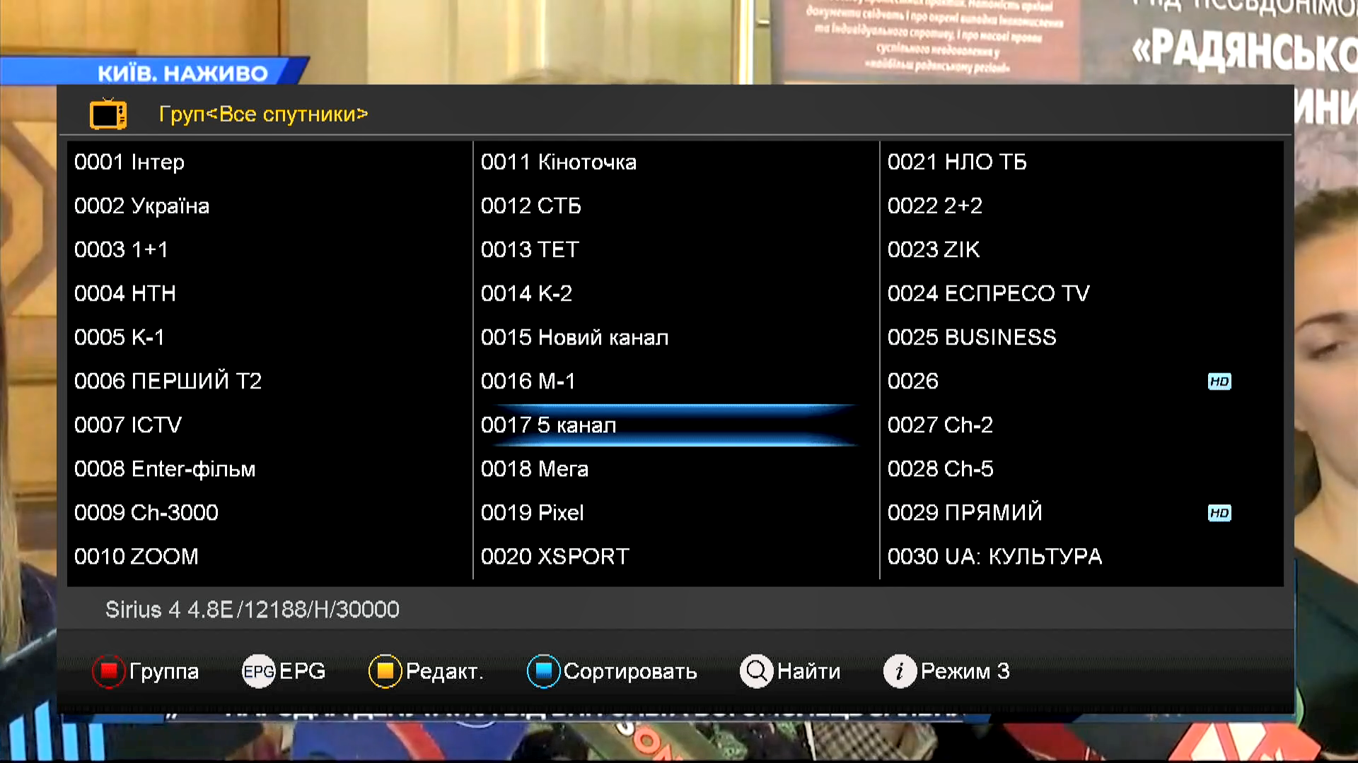

Делаю все по инструкции, но ресивер S100 Pro сканирует половину каналов с Astra 4A с транспондера 12188.
Те, которые мультистрим 10, а мультистрим 20 не сканирует с него.
Если зайти в пункт PLSN Number, то там можно выставить два значения Gold и Root и разные числовые данные для них.
Вопрос, что нужно сделать, чтобы все каналы сканировались

Какие разные параметры пробовать? Я поэтому и задал вопрос, что нужно сделать:
танцевать с бубном, ждать корректного софта, чтобы сканировало также хооршо, как на Open SX, например.
И что даст автопоиск, корме сканирования всех транспондеров из памяти ресивера?
В общем глюк софта следующий. Если вы залили список каналов, ранее отсканированный в ресивер (софт 1.2.48), или сканировали другие транспондеры, то Е2-MI уже корректно не сканируется. Причем это глюк может проявиться, а может и нет. Никакой закономеронсти не удалось зафиксировать. Помогает только сброс каналов и по новой.
А что если не заливать проблемы нет, поиск работает? Вы хотите сказать вы сделали сброс и с заводских настроек находит все каналы?
T2-MI на HD BOX
Сообщение Ильич » 14 янв 2019, 23:22
Сателлит, Проверили новый софт, там есть синтаксическая ошибка в списке частоты, передадут разработчикам. Изначально тестировалось на заводском ПО, там не было вопросов по T2-Mi
