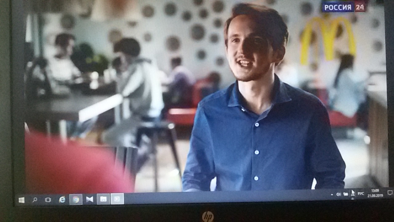

Общее обсуждение HDBOX
Сообщение bahtik » 21 сен 2019, 10:24
вот снял скрин ( ой оказывается перевернутое только что заметил извиняйте)

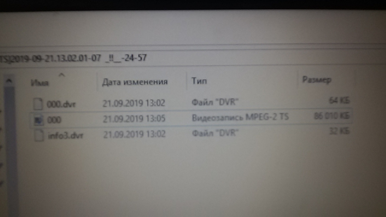

Отправлено спустя 4 минуты 59 секунд:
вот так выглядит сам файл на флешке

Сообщение __Newsky__ » 21 сен 2019, 10:49
Попробуйте некодированный канал. (Кодированные, в частности с модулем, пишутся в закодированном виде и воспроизводятся только в ресивере).
Комп почему-то отображает Ваши файлы как .dvr.
Это 1-й канал открытый ДВБ-Т2.
Сообщение bahtik » 21 сен 2019, 11:19
открытый канал записывает и показывает на компе и на телике. а тогда как быть с кодированными каналами?
Сообщение __Newsky__ » 21 сен 2019, 11:21
У меня воспроизводятся только с ресивера АХ и лайта.
Защита записи работает на ресиверах HDBOX, skyway, ктрые придерживаются лицензии.
А так можно по колокольчикам, если они есть в вашем ресе...Да есть AV выход.

Сообщение Ильич » 21 сен 2019, 12:02
__Newsky__, Так у него запись без модуля. Шара должна писаться нормально
