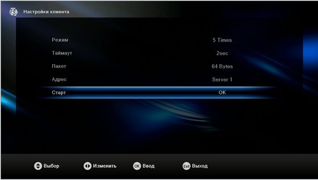

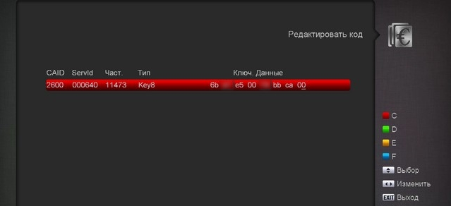

Добавьте пожалуйста сброс VPN настроек если така возможность имеется. А то немного я нахимил с VPN а для сброса нужно полностю рес в 0 сбрасывать а я уже это сделал и себе список каналов понастроил. И да странно то что я себе список каналов сохранил отдельно на флешку а вместо него отдельно сохранилось все подряд (кроме настроек шары и сталкер портала). Я делал VPN потому что у меня не работал Kino-Live изначально потом заработал на какое-то время теперь иза включеного VPN не работает а сбросить кнопки нету.
P.S Не помню было ли или нет настройка быстрого ввода ключа на определительный канал который Бисс ключем на прошлых прошивках? Раньше знаю на прошлых ресиверах на закрытом ПО с процом ALI было так стаешь на канал с биссом или PowerVU нажимаешь Info потом 2 раза красную кнопку и попадаешь в отельное меню где можно вводить ключ частоту и ИД канала либо частоту. Я подразумываю это меню приблизительно.
Ещё один вопрос а где изчезло это меню я его не могу найти в новой прошивке почему-то? (Я про настройки Пинга говорю в разделе хитрого просмотра).

Ghost-Ghost, не совсем понимаю вы какую версию ПО ставили и в каком режиме. Вход для добавления ключа также и остался, Info и два раза красная находясь на кодированном канале.
Пинг в настройках клиента синяя кнопка.

HDbox, Прошивал в режиме ПО с версии 1.3.26 (для HD BOX S500 CI PRO) до версии 1.3.33.
Также (для HD BOX S4K COMBO) с версии 1.3.29 до версии 1.3.33. Вход для добавление ключа не работает в обоих ресиверах я уже так жму красную кнопку что кажется что её воткну внутрь и она там останется после инфо панели с сигналом у меня не переходит в меню ввода для добавление ключа. Пинг работает только криво вместо меню которого на скрине у меня синяя кнопка выводит сразу пинг этого меню нету.
Обновлялся с помощью онлайн апдейта а не через флешку.
