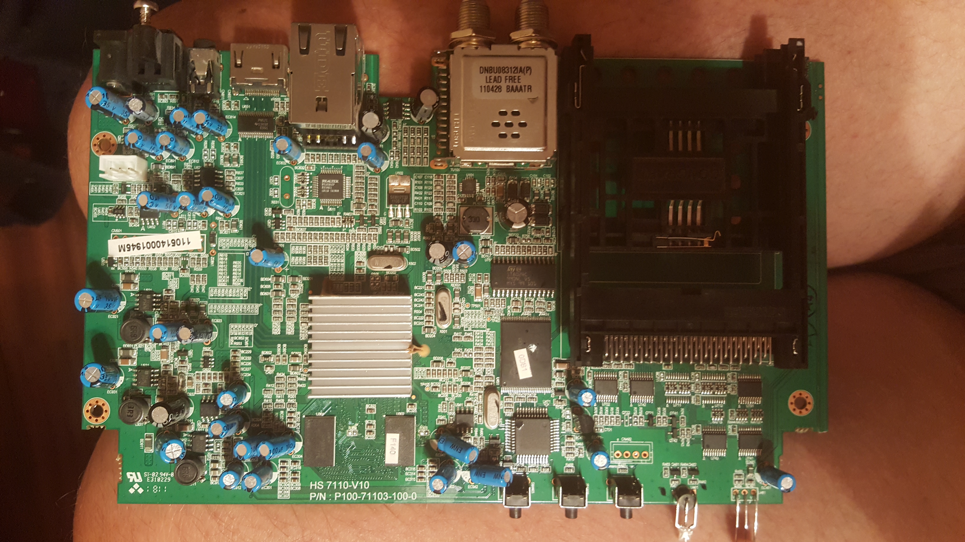

Вопросы по программному обеспечению, некорректная работа
Тюльпаны глухо, БП выдал 12,25 без нагрузки. Вскрыл -электролитов понапихано жуть. Кто что ещё посоветует? Работал до этого без проблем, только сейчас гарантию сорвал с корпуса, да и предпосылок не было на неисправность.
- Posts in topic: 56
- Сообщения: 4437
Выкини его и купи новый (отжил он свое)
Хороший совет, но не оригинальный. Наверное так и поступлю...Новый брать не буду, у меня ещё два, дроид и классик. Был приверженцем марки, а она взяла и скисла
220x10 ёмкости поменяйте на плате и заработает
Этот вариант интереснее, спасибо valerrr. Подскажите, где он находится? Чёрный крупный самый на 470мкФ.
От радиатора наверху почти посередине чёрный потом он 220х10в

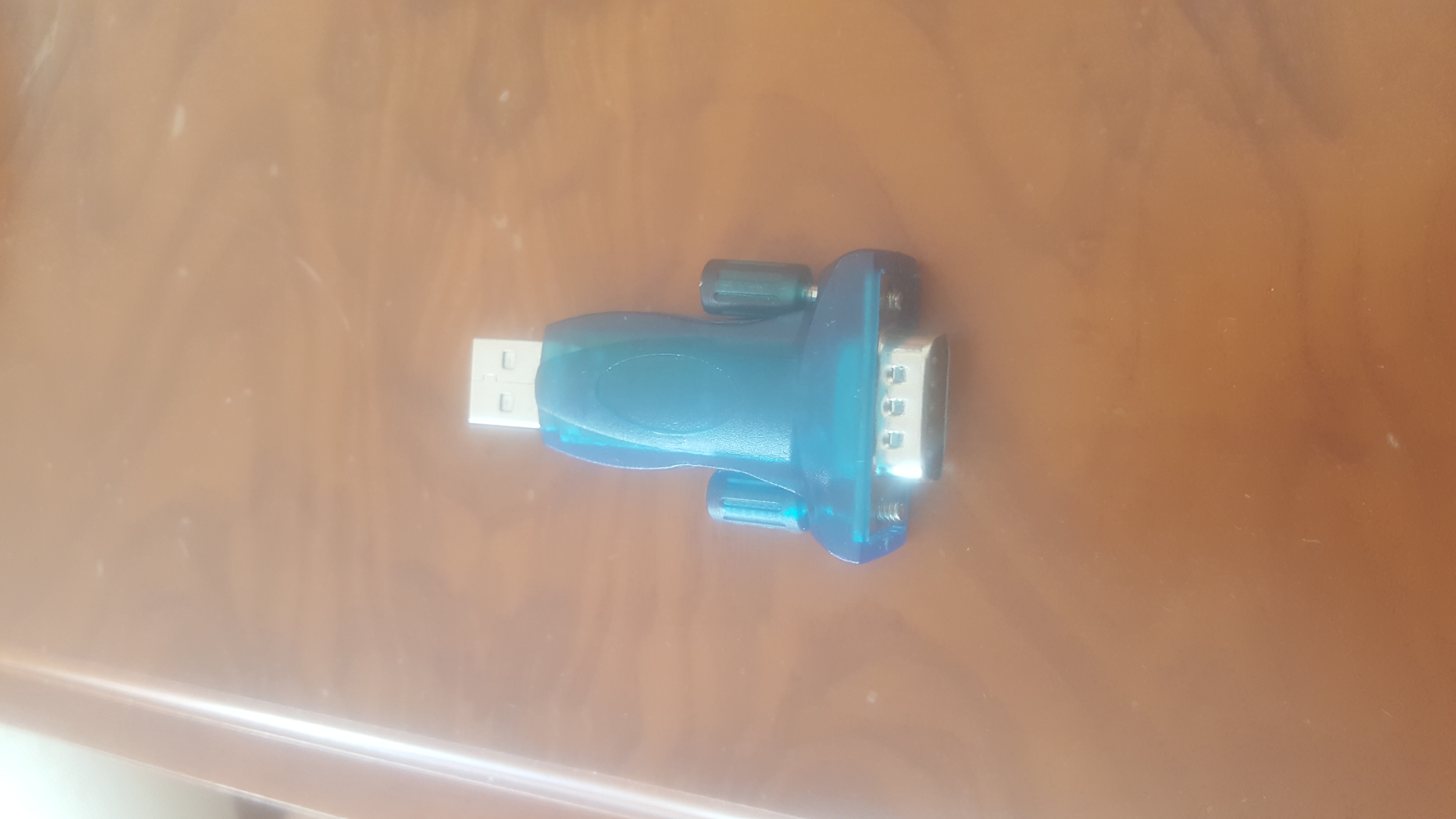

Спасибо, но прежде чем паять хочу попробовать васстановить с кнопкой + или по сом. Нет ли у кого драйвера для Вин10 или ссылки на него на этот адаптер юсб - сом, автоматом комп устанавливает не действующий драйвер. Посмотреть чип нет возможности, он запаян в пластик. В общем сом порт не открыть. Или подскажите что смотреть? Сом порта в ноуте у меня нет...
sherbinka, зачем вам чипсет, зайдите в диспетчер устройств и в информации об устройство посмотрите вендор и продукт устройства, под него найдите драйвер нужный.
"Тип устройства:другие устройства, изготовитель:нет данных, состояние устройства: для устройства не установлены драйверы(код 28). Для этого устройства отсутствуют совместимые драйверы." Это с диспетчера ус-в. Кнопкой обновить не находит.
Устройство prolific 2303, но драйвера для вин10 не идут. Пока time out.

- oleg70
- Posts in topic: 12
- Сообщения: 955
- Откуда: М.о,Орех.-Зуево
По (ИД оборудования) попробуйте---https://remontka.pro/code-28-drivers-no ... d-windows/ --http://pyatilistnik.org/cod-28-u-safenet-usb-superpro/
Похоже на CH340..
