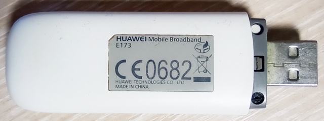

Сообщение putin2002 » 15 янв 2021, 19:20
E150,E153,E173 пробовал их мой ресивер не видить
Posts in topic: 111
Сообщение HDbox » 15 янв 2021, 20:25
putin2002, E173 не может такого быть, так как у меня точно такой же модем и он прекрасно работает на этом ресивере и именно с ним всегда проверяю работоспособность. Не знаю есть ли у него какие-либо ревизии, но факт остаётся фактом, это лично проверенный мной.
P.S Хочу ещё напомнить что модем должен быть переведён только в режим работы как модем.
Код: Выделить всё
Команда AT^U2DIAG=0 переводит девайс в режим работы только как модем.
AT^U2DIAG=1 — устройство в режиме «модем + CD-ROM»
AT^U2DIAG=255 — устройство в режиме «модем + CD-ROM + Card Reader»
AT^U2DIAG=256 — устройство в режиме «модем + Card Reader»
Сообщение ALEXHD » 15 янв 2021, 21:04
putin2002, посмотрите тут http://www.uzsat.net/topic/9858-%D0%BF% ... %B5%D0%BC/ все будет работать !
putin2002
Сообщения: 41
Зарегистрирован: 06 май 2020, 08:58
Модель ресивера: -hd box s4k combo
11
Кыргызстан
Сообщение putin2002 » 16 янв 2021, 14:56
Всем привет всё получилось HUAWEI E173 подошел к моему ресиверу всем спасибо
