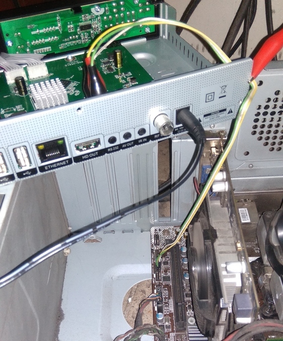

Venshord
Зарегистрирован: 30 дек 2019, 13:03
Модель ресивера: HD BOX S500 ci PRO hevc
United States of America
Сообщение Venshord » 03 мар 2020, 15:31
[MAV235] Спасибо!
рискнул прошить "дедовским" способом и Всё отлично получилось.
когда нет разъёма COM-порт сзади на системном блоке, и нет Jack 3.5.
Ресивер ожил!
переходников и разъёмов нет. сделал всё на совесть))
