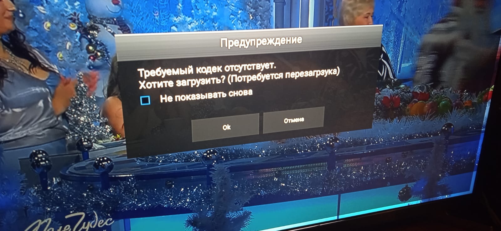

Здравствуйте всем. Приобрел данный ресивер сегодня, можно пару вопросов? Первый почему с пульта не откоючается телетекст? Жму на кнопку teletext но никакого инфобара не выходит..Второе. При включении с канала мпег4 на канал HD( к примеру на триколоре) выходит надпись что кодека нет нужного но якобы можно поставить галку чтоб больше это окно не всплывало,жму ок кнопка из серой становится синей,далее жму OK но ничего не сохраняется проблемка не уходит вот видео, загрузил на файлообменник-
https://transfiles.ru/e9rbw
Нужно залить кодек

появляется телетекст но при нажатии кнопки телетекст точнее для вызова инфобара для его отключения этот инфобар не появляется. Сделал полный сборс ресиверу ибо он немного работал у прежнего хозяина. Проблема вылазки окна об отсутствии кодека сохранилась но заметил когда переключаем на Первый канал HD на триколоре. Если к примеру на канал Россия1 HD включаю нет этого окна об отсутствии кодека

Залейте кодек для звука.

Спасибо а где, откуда скачать этот кодек для звука для установки с флешки в формате apk? - Выше дал!

Увы установка кодека не помогла, поставил, перегрузил ресивер, так же лезет это-, может быть заводской брак ?

по отключению телетекста-помог пульт от опенбокс сх6 сразу вышло окно отключения...а родным жму те кнопки телетекст или субтитры только зеленая кнопка на морде реса мигает и все...

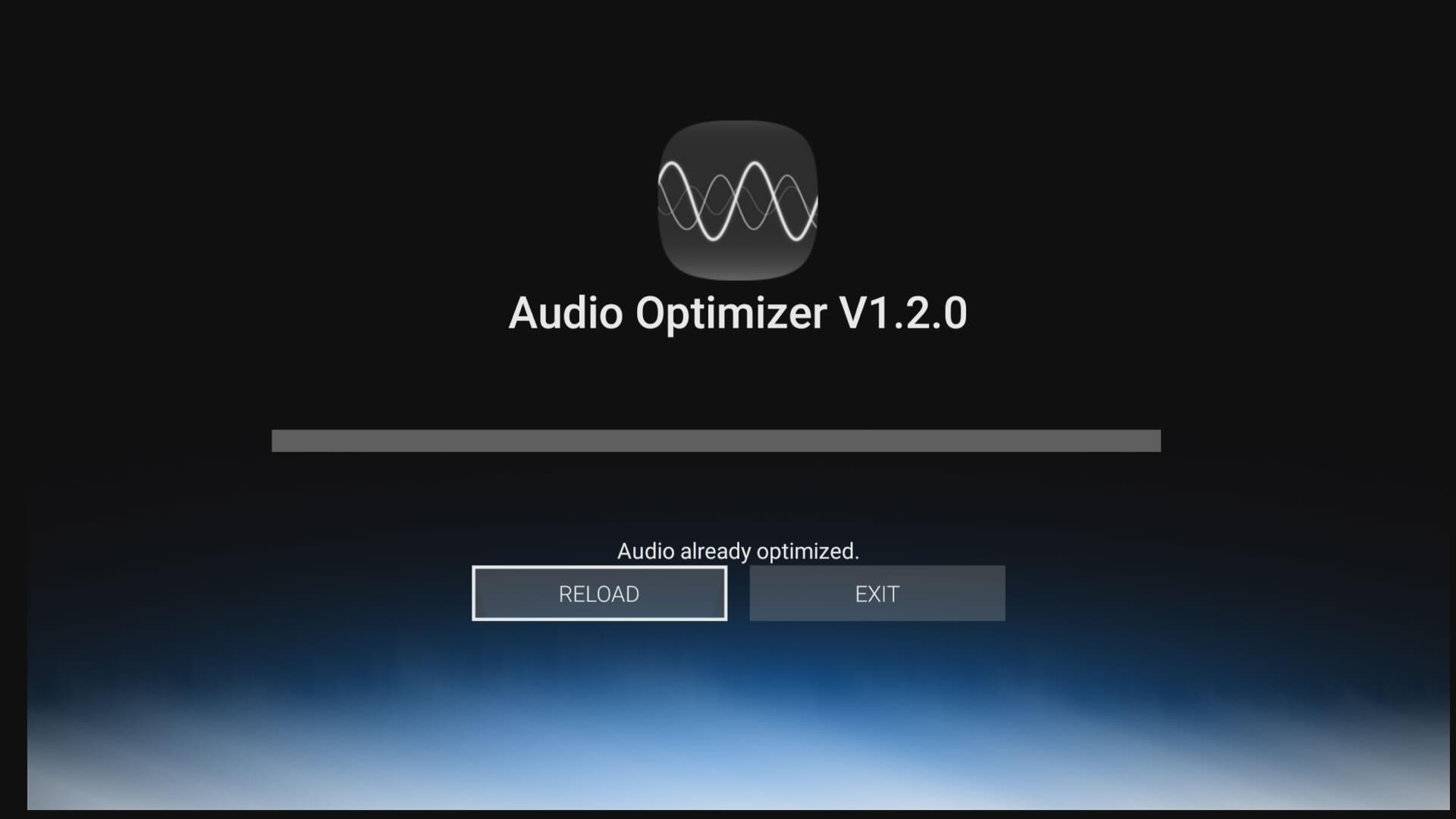

alex797, А если так..Все приложения-Audio Optimizer-RELOAD

А в меню плагина не входили--- нажим.-reload- после перезагрузка ..

Может вам мало дали информации по установке ?

у меня только LOAD щас попробую загрузить

Всё нормально ! заработает ))
