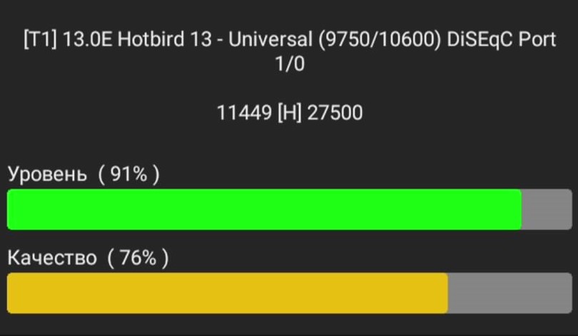

Не знаю что случилось, но сейчас вечером сигнал появился , ранее на транспондере на фото у меня не было приема. Может fec сменили )))
