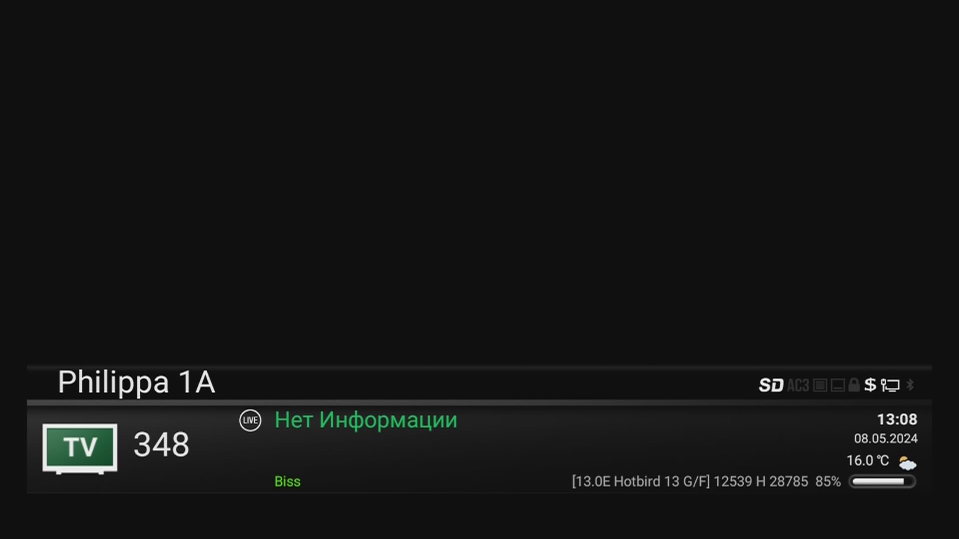

По логу показывает XcamClient4 -- но не работает ..
2024/05/08 11:03:31 2DD0880C c (ecm) dvbapiau (P: 2600:000000:0001:1FFF:0000: #ECM_L:19 #CW=54E34D845DFABF1654E34D845DFABF16 HOP:00): found (2 ms) by softcam (lg)
OU-- ключ работает,лог-
2024/05/08 11:12:06 2DD0880C c (ecm) dvbapiau (P: 2600:000000:089E:1FFF:0000: #ECM_L:19 #CW=FE907402BA1113DEFE907402BA1113DE HOP:00): found (1 ms) by softcam (lg)

anonymous (P: 2600:000000:0001:1FFF:0000: #ECM_L:19 #CW=253499F2443436AE253499F2443436AE HOP:00): found (4 ms) by Internet_SoftCam (lg)
у меня тоже так но не правильные ключ видеть (128D6F0E251C84C5)
ALEXHD писал(а): 08 май 2024, 11:12 Вы это читали внимательно?
haykazun писал(а): ↑Сегодня, 00:25
Это feed Eurovision, наверное из-за 4:2:2 картинка на ресивере нет, хотя записывает нормально! Сейчас только звук на 2-х дорожках. Кстати, хороший битрейт.
я читал
канал не открывается о каком звуке речь

simons65, и почему то у меня показывает другой CW на этом канале,у вас другой -
simons65
Сообщения: 640
Предупреждения: 1
BISS для всех моделей,от закрытого ПО до Е2(softcam)
Сообщение simons65 »
oleg70 писал(а): 08 май 2024, 11:31 CW на этом канале,у вас другой -
потому что это неправильные ключ,
(#CW=128D6F0E251C84C5128D6F0E251C84C5) <= вот если это показывал тогда й канал открыл
Отправлено спустя 30 минут 33 секунды:
канал открылся нашел причину
вот сейчас пищит но картинка нету
anonymous (P: 2600:000000:0001:1FFF:0000: #ECM_L:19 #CW=128D6F0E251C84C5128D6F0E251C84C5 HOP:00): found (3 ms) by Internet_SoftCam (P/1/1/2) (lg)

Потому что используется
simons65 писал(а): 08 май 2024, 11:19 Internet_SoftCam
а там ключ для F 00011040 тот, что и в логе(это канал ZZGAVA ENC (7.0E))
simons65 писал(а): 08 май 2024, 12:24 просто это был спортивные интерес
simons65 писал(а): 08 май 2024, 12:15 канал открылся нашел причину
На будущее...
Philippa 1A - vpid-512(200 in hex) apid- 4112(1010 in hex), 4128(1020 in hex), 4160(1040 in hex) sid-1
Так как для SoftCam.Key как идентификатор канала можно использовать sidvpid или sidapid для этого канала получаем такие идентификаторы:
F 00010200
F 00011010
F 00011020
F 00011040
И как правило в feed-ах обычно используется(можно сказать стандартно) vpid-512( и sid-1, по этому и не редкость наличии в одном SoftCam.Key не один F 00010200 - отсюда и конфликт, ЭМУ каналу прописывает не тот ключ. Для решения этого конфликта и как идентификатор канала используется другой ID - sidapid
P.S. Ещё какие идентификаторы для конкретного канала можно использовать, хорошо видно в логе эмулятора.

haykazun, да ,я увидел это и заблокировал это с 7е в софткаме .Сейчас норм.,но там пока нет ничего на том канале :D
Сделал на разных плагинах с разными 1040 и 1020 .1020 вроде вернее..
там сейчас прописывает
Key found: F 00011040 00000001
2024/05/08 17:04:24 1C914B9F c (ecm) dvbapiau (P: 2600:000000:0001:1FFF:0000: #ECM_L:19 #CW=128D6F0E251C84C5128D6F0E251C84C5 HOP:00): found (2 ms) by softcam (lg)
Key found: F 00011020 00000001
2024/05/08 17:08:29 799D7E55 c (ecm) dvbapiau (P: 2600:000000:0001:1FFF:0000: #ECM_L:19 #CW=128D6F0E251C84C5128D6F0E251C84C5 HOP:00): found (4 ms) by emulator - Philippa 1A (lg)
