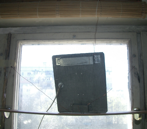

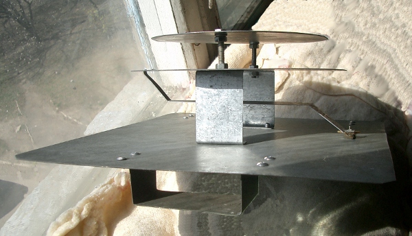

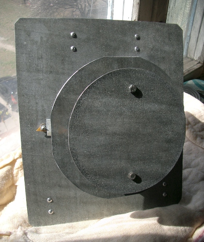

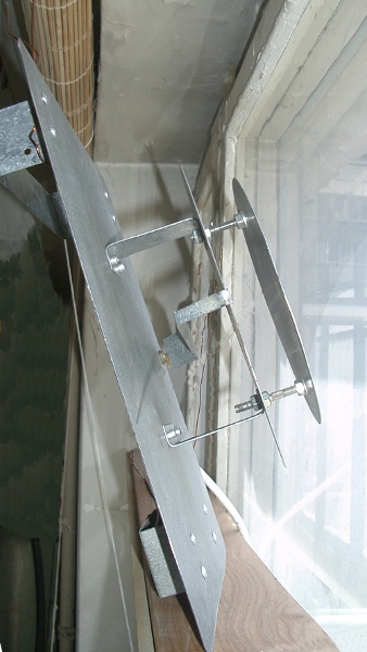

Добрый вечер. Принимаю Т2 на самодельную патч-антенну; она же панельная. Размеры взял на lan23 -доработанная Cifra 9.
До передающей антенны 22 км, город на холмах, горизонт закрывает 9-тиэтажка. Антенна находится в комнате перед стеклом. На четвёртом этаже. Кабель RG-6 пять метров. Все четыре мультиплекса принимает нормально.
Отправлено спустя 18 минут 11 секунд:
Антенна направлена на верхнюю грань впередистоящей 9-этажки. Опирается патч на полосу ламината, который удерживается двумя кронштейнами-"пеликанами" прикрученными к раме.

алконавт, ТО что кусок жэелеза, sdhtpfyysq правильно будет работать ни у кого сомнений нет.
Вопрос чисто эстетики, кусок железа с рваными краями с зазубринами в доме (квартире) на окне???
Или просто купить что-то промышленное, или делать не только рабочее изделие, но красивое при этом.

Сообщение алконавт » 20 май 2020, 22:52
О патч-антеннах узнал недавно. Широкополосность, КСВ, усиление этой антенны заинтересовало. Оцинковку вырезал из демонтированого вентиляционного короба (ему уже полвека). Я живу на восточной окраине города, а телевышка -на западной окраине. Я не знал будет ли антенна вообще что-то принимать. Таки да: об эстетике не думал вааще. Купить панельную антенну CIFRA-9 или Белку (с усилителем) не получится: в наш город такие не привозят-дорогие они. Можно покрасить патч. А пока он прикрыт ролетом из тростника.
Ролет -в верху окна. А в общем, если мыть руки и повторять кавказское заклинание: " Вирус-шмирус, кризис-шмизис, шашлык-машлык", то всё будет хорошо.
не рекомендую. Лучше оставить оцинковку как есть.
