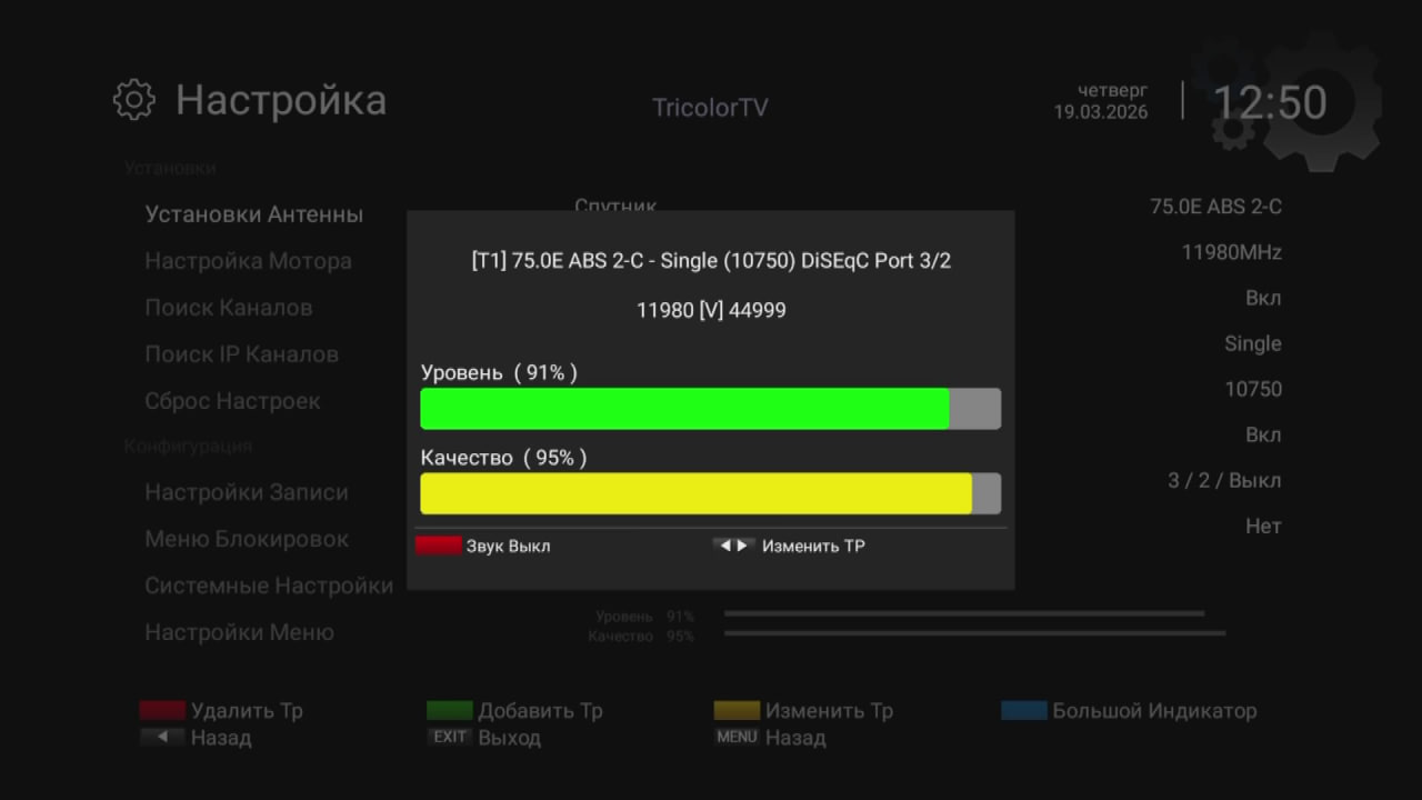

Надеюсь, не ошибся темой. На одном из профильных форумах я публиковал небольшую хитрость, которая явно не понравится барыгам:
Всвязи с переходом плюсов и Трико в линейную поляризацию на 55-м и на 75-м, на маркетах резко подскочили цены на линейные головы. Для Триколор-Федеральный есть бесплатный вариант замены круговой головы на линейную: снимаем крышку, вытаскиваем пластину деполяризатора, и вуаля -- получаем голову линейной поляризации верхнего поддиапазона (11700-12750) с гетеродином 10750. Проверено на практике
