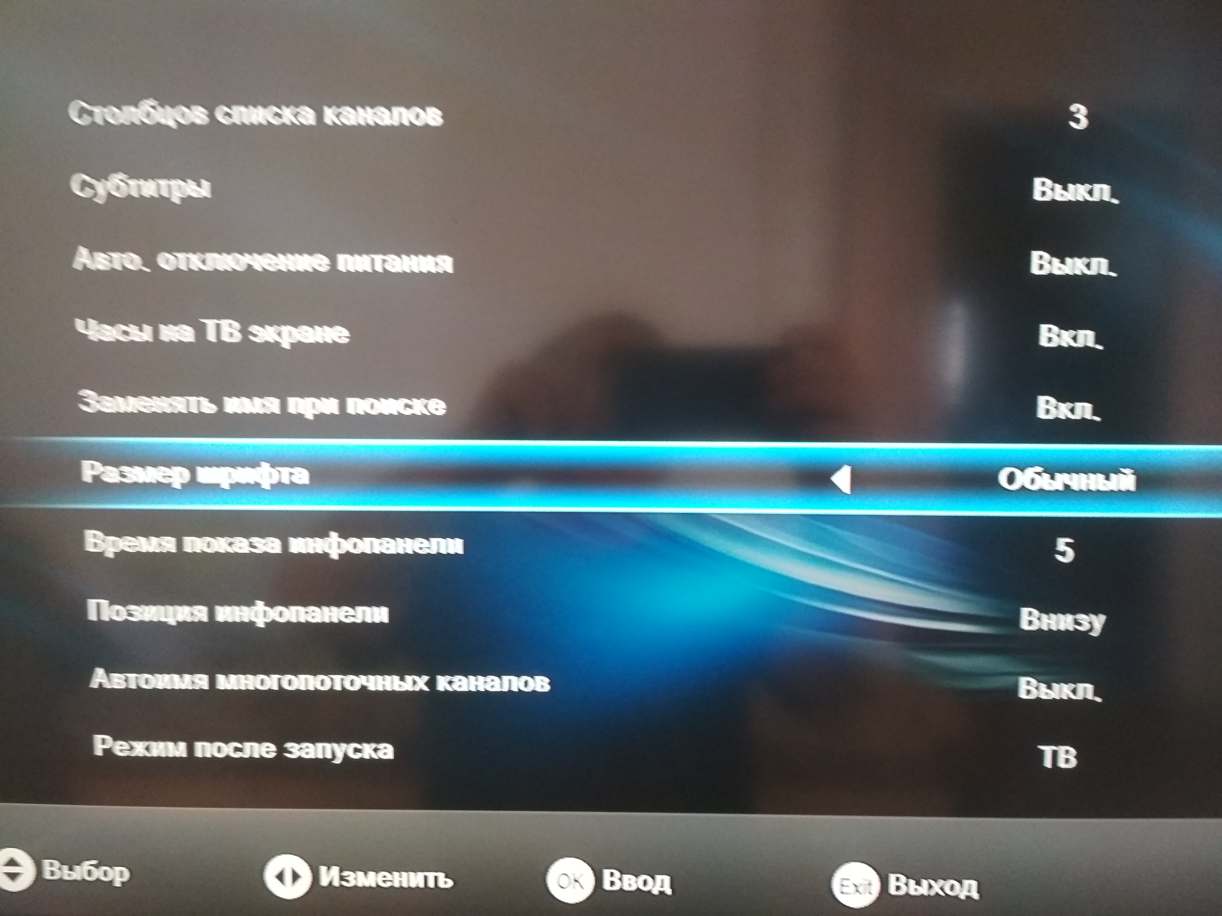

Номер канала не видно при вызове общего списка каналов , вместо 0023 высвечивается 002 или вместо 0079 высвечивается 007.

Шрифт смени сделай средний и прошивку установи отцу 26-ю ...

Зачем откатиться? На последней версии тоже можно уменьшать/увеличивать шрифт.

Все верно ,вместо большого шрифта ставте обычный или мелкий,и сразу номер канала в этом случаи видно полностью.

Он не спрашивает, можно-нет сменить шрифт, который уже сменил :lol:
Там нет обычного, есть средний ...

Сообщение 70yrasik70 » 26 авг 2020, 09:32
Это что по твоему?
