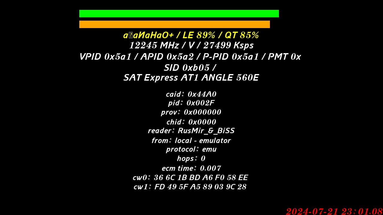

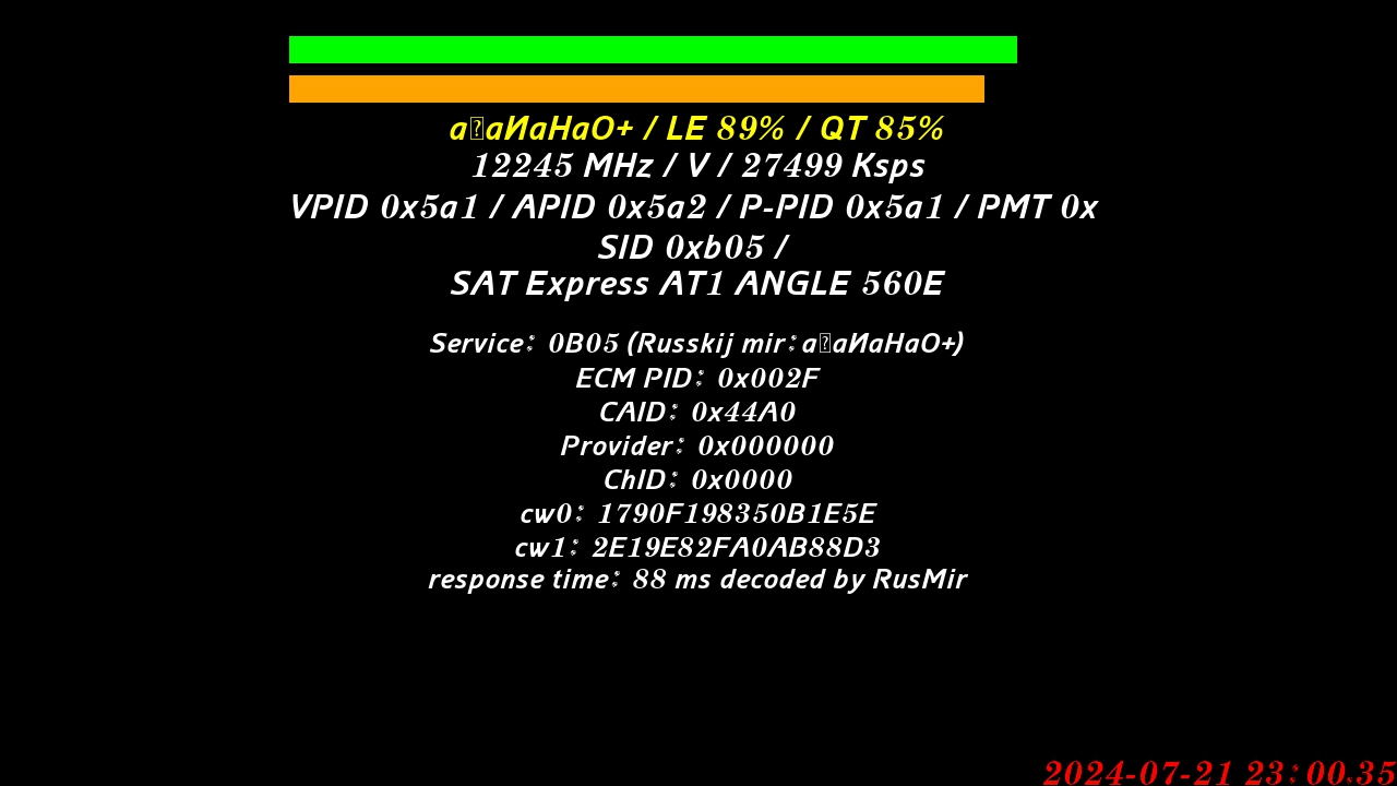

Обсуждение эмуляторов
Сообщение haykazun » 21 июл 2024, 22:15
batmung писал(а): ↑
21 июл 2024, 20:33
Вот она и вешает.
Как установили? Атрибуты верны?
И такой reader для Wicardd-а
Код: Выделить всё
[reader]
active = 1
name = RusMir
type = batch
provider = 44A0:000000
request_handler = /var/bin/request_handler.sh
debug = 1
и такой привязка к reader-у в filter-е
Код: Выделить всё
[filter]
rule = caid=44A0;ident=000000;accept=RusMir
