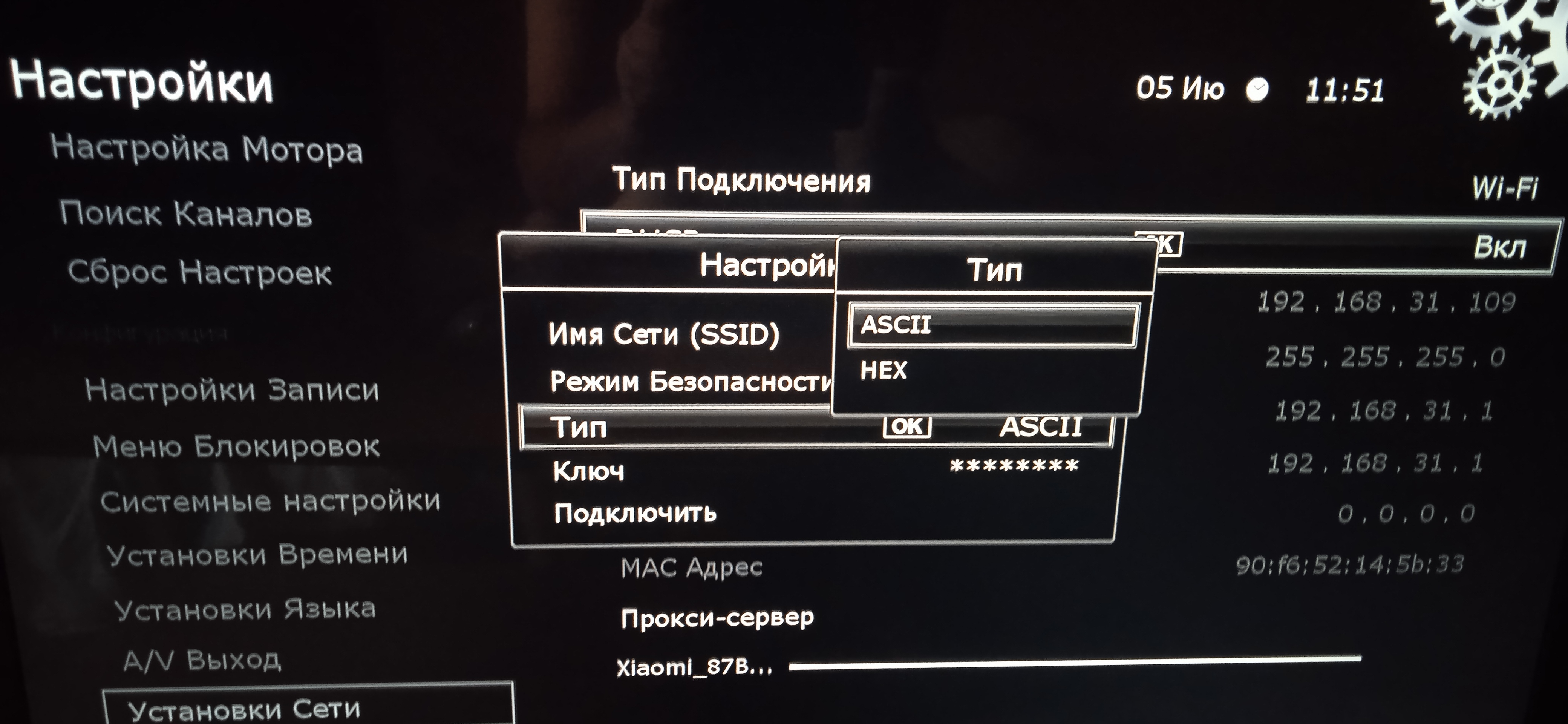

alex797 писал(а): ↑05 июл 2026, 12:07

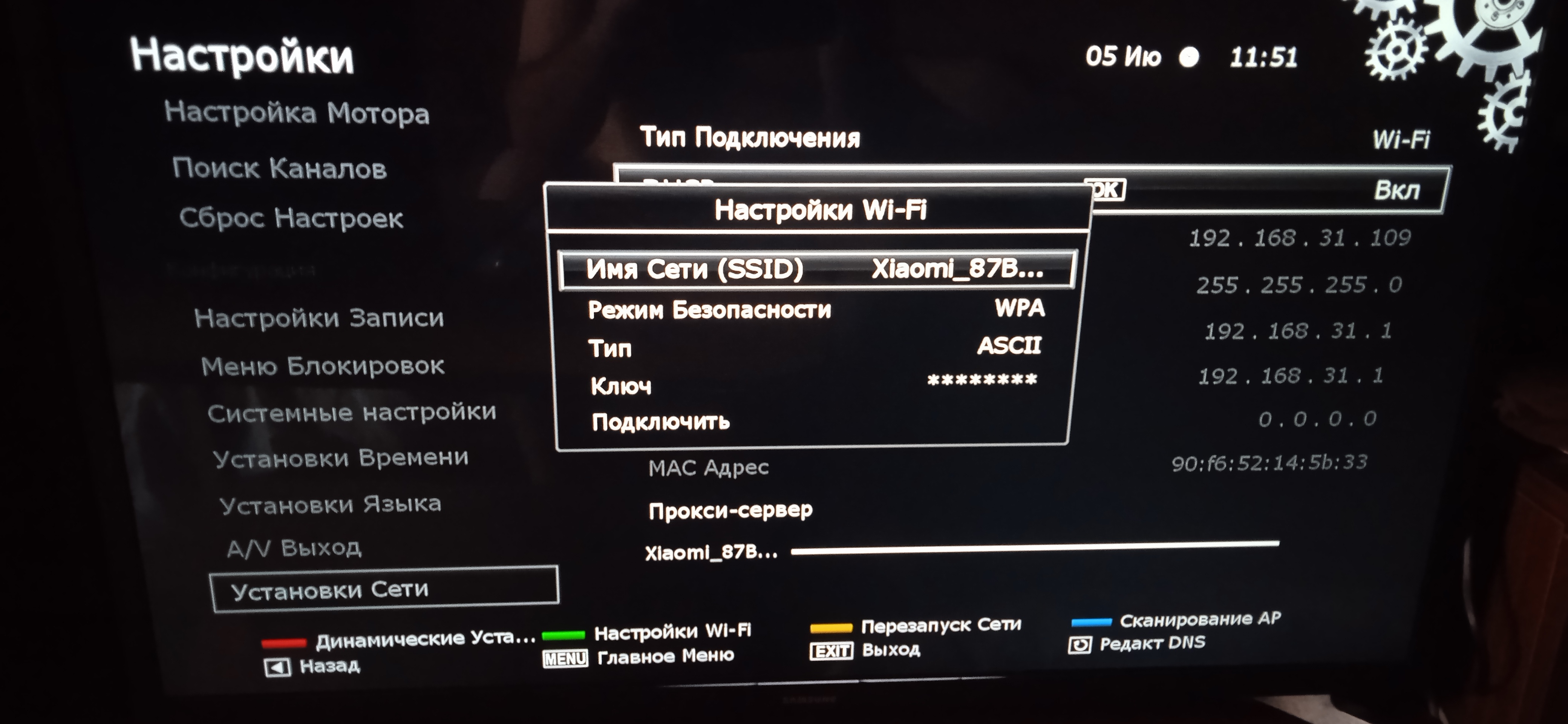

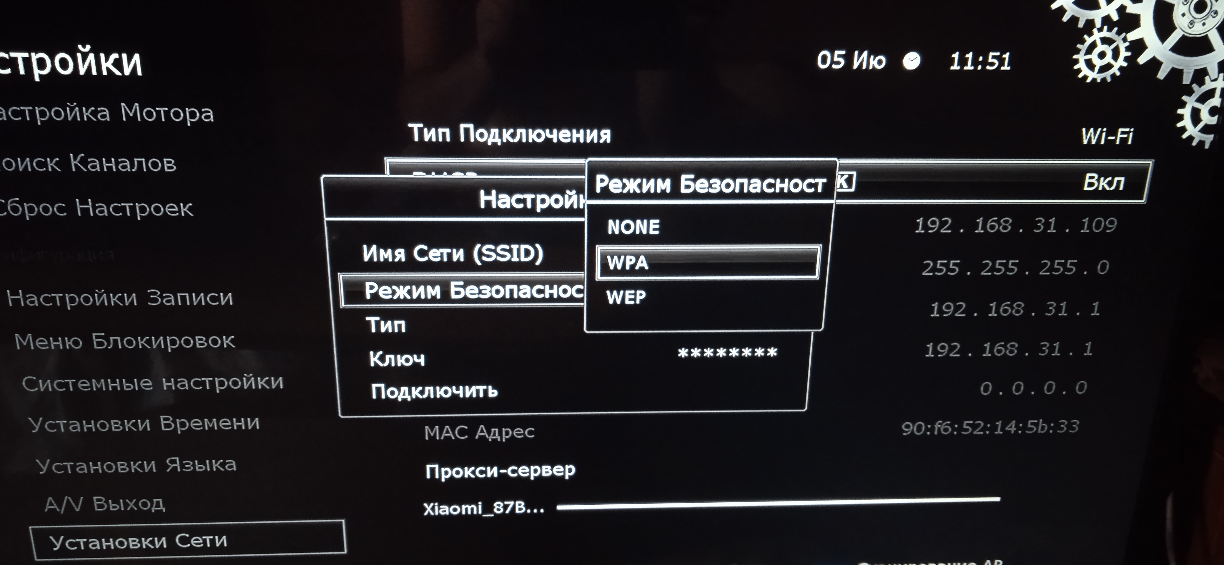

openbox sx4 base к интернету через адаптер tp link

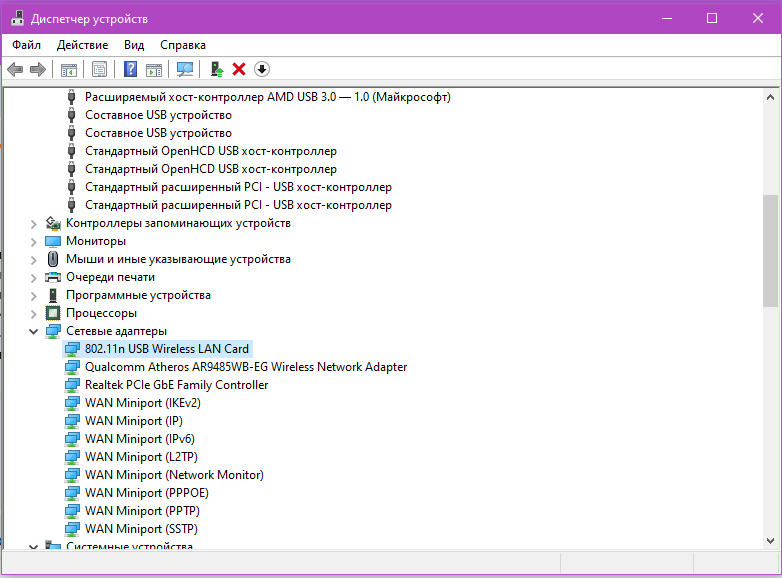

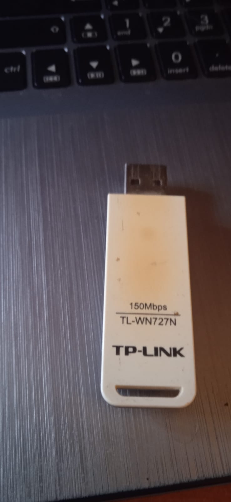

адаптер TL-WN727N -- на каком он чипе
,может поэтому и работает "криво" - не те драйвера .. /// Это можно узнать на винде через диспетчер устройств - Сетевые адаптеры ...
Какие адаптеры работают:
Openbox SX4 Base поддерживает USB Wi-Fi адаптеры ..
Официально заявлена совместимость с адаптерами на чипсетах RTL8188EU и RTL8192CU. Также в источниках упоминается успешная работа с адаптерами RT5370 и MT7601. Однако с MT7601 могут возникнуть сложности — иногда для его работы требуется обновление прошивки ресивера.
Тип шифрования. Для стабильного подключения рекомендуется использовать на роутере шифрование WPA2-PSK (AES) / протокол беспроводной связи 802.11n

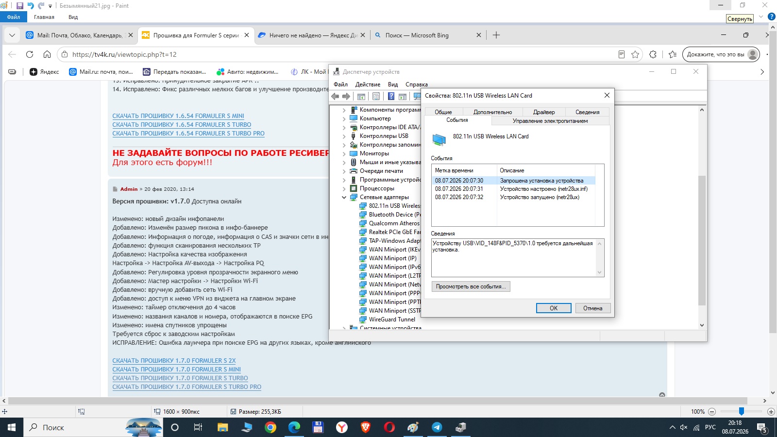

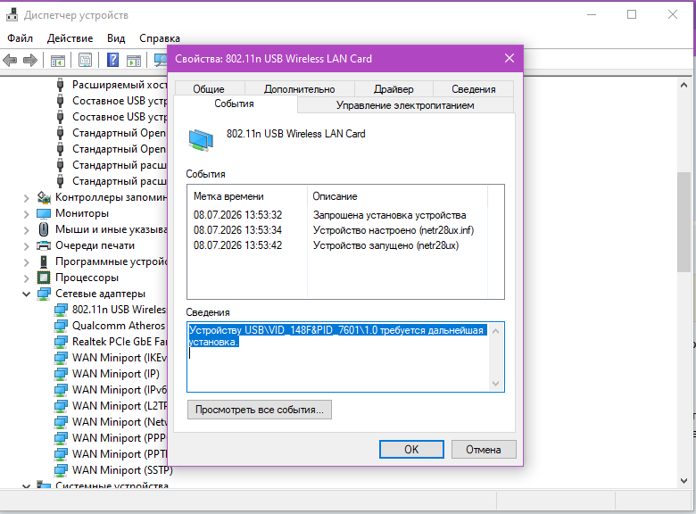

Это отобр. внешнего адаптера MT7601 на компе ...
- Снимок экрана (195).png (51.71 КБ) 3307 просмотров
- Снимок экрана (194).png (71.11 КБ) 3307 просмотров
### Судя по отзывам свисток конечно не фонтан --
https://www.dns-shop.ru/product/4862ea7 ... tl-wn727n/?
ysclid=mrc0xy1v33173746374&utm_medium=organic&utm_source=yandex&utm_referrer=https%3A%2F%2Fyandex.ru%2F
- Снимок экрана (196).png (359.8 КБ) 3286 просмотров
Купил за 550р. В комплекте диск, адаптер и USB 2.0 кабель длиной 1 метр для выноса адаптера для лучшего приема связи. Windows 10 драйвера сам не нашел, пришлось искать комп с дисководом, скидывать драйвера с родного дичка на USB накопитель. После установки драйверов счастье длилось несколько минут, дальше адаптер просто переставал работать. После перетыкания адаптера все повторялось вновь и вновь с разными промежутками времени, но не более 5 минут где-то. Обновление драйверов с оф сайта не помогает. Хотел уже нести на возврат, т.к. адаптером пользоваться невозможно, но прочитал на просторах интернета, что возможной проблемой может быть банальный переход устройства в спящий режим (Посмотрите в настройках адаптера, может стоит галочка на "Разрешить отключение этого устройства для экономии энергии"). Мою проблему это решило. Теперь самое главное - скорость и стабильность соединения. Мой Wi-Fi роутер умеет вещать только на 2,4ГГц. Роутер расположен в 7 метрах от адаптера. На пути 2 двери (закрытие дверей на сигнал практически не влияет). Скорость передачи данных прикрепил на фото. Стабильность связи хромает. Ребенок часто жалуется на вылетание в онлайн игрушках типа Roblox (со вторым адаптером (D-link) этого нет, хотя условия те же, даже чуть хуже из-за стен). Сегодня нашел еще один 1,5 метровый USB 2.0 кабель и вынес адаптер на стену ближе к роутеру и дальше от всех устройств (даже включение динамиков влияет на сигнал при непосредственной близости).
