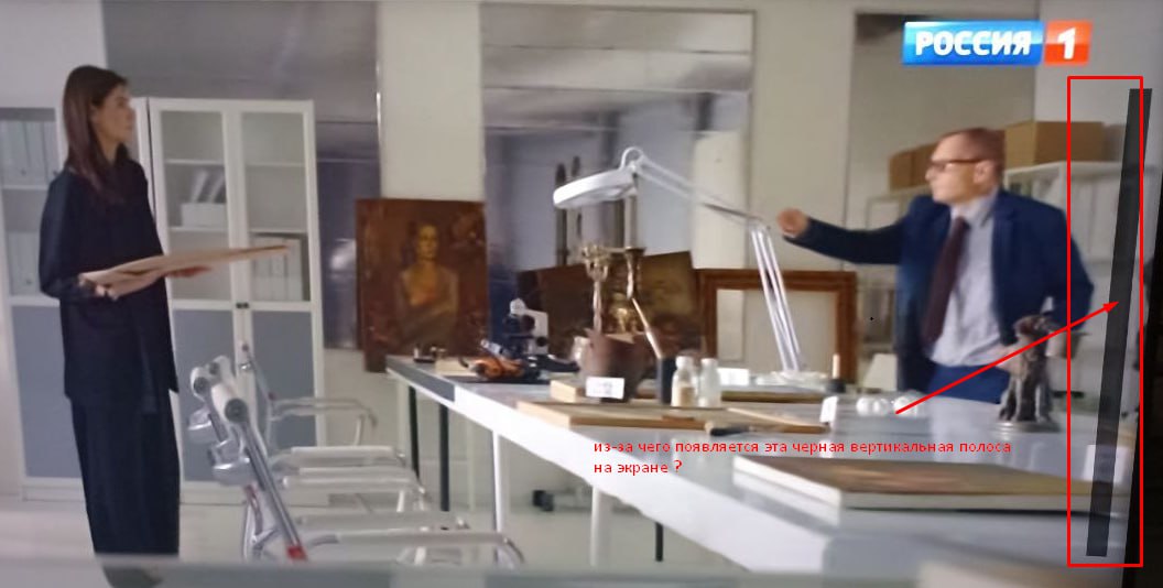

Ещё вопрос. Вчера после того как я пытался настроить таймеры, заметил появление в правой части экрана вертикальной черной полосы после выхода из меню. Переключение на другой канал не убирает эту полосу. А если открыть меню и закрыть меню по кнопке exit то эта полоса исчезает. Из-за чего так?

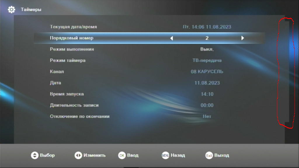

Сообщение userhdbox » 11 авг 2023, 13:11
тоже самое и у S4K COMBO с последней .67 прошивкой.
Может уже и на прежних версиях было, не обращал внимания.
Это хвост, остающийся от меню Таймеры:

Сообщение Ghost-Ghost » 11 авг 2023, 17:33
userhdbox писал(а): ↑
11 авг 2023, 13:11
Только что проверил никакой полоски у меня нету обновлялся с 1.3.65 на 1.367 сейчас специально зашел и не увидел никакой полоски на всех своих HD BOX ресиверах.
У Вас у обоих баг у меня такого бага нету обновлялся я правда не онлайн а с USB-флешки.

Сообщение abos » 11 авг 2023, 18:40
Но не часто появляется. Я сейчас установил таймер vcr и эта полоска не появилась. А вчера я ковыряться с другими таймерами. Так что можете также по экспериментировать.

Сообщение 60KedR66 » 12 авг 2023, 04:11
Специально проверил на HD BOX S500 CI PRO, такая же хрень. Обновлялся онлайн.Изображение
Отправлено спустя 31 минуту 46 секунд:
Появляется полоса после захода в меню таймера. Повторно доходишь до меню таймера, но не открывая его нажимаешь " EXIT", полоса исчезнет.

Сообщение HDbox » 12 авг 2023, 15:53
60KedR66, Не пробовали сброс в заводские, у себя как-то не замечал, проверю. ещё раз. Если что в следующем релизе скорректируют.
