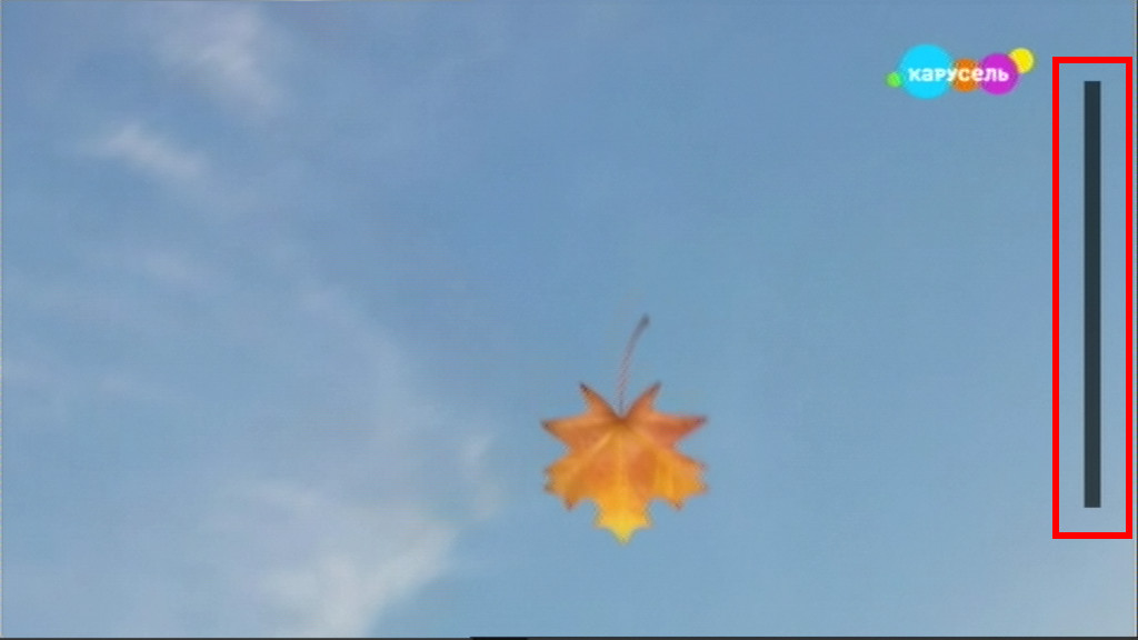

Как обычно, после обновления прошивки сброс на заводские настройки. Прочитал на форуме, что существует
небольшая проблема и решил проверить на своём ресе и она подтвердилась.
Сообщение userhdbox » 12 авг 2023, 18:16
HDbox, проверил с самой первой версии прошивки для S4K COMBO. Каждый раз прошивал полностью All SW + bootloader
А т.к. меню Timer неактивно без наличия каналов, каждый раз приходилось настроить хотя бы один мультиплекс.
Началось это ещё 2 года назад с версии .48 (от 8 июля 2021 года).
Предполагаю, что может быть невольно повлияло это:
HDbox » 08 июл 2021, 22:30
Прошивка HD BOX S4K Combo v1.3.48
История изменений:
- Функция запись, при активации добавлено три режима: Стоп после текущего события, Введите длительность записи, Окончание неопределено.
До .47 включительно - нет никакой полосы после меню Timer.
Вот меню Timer, начиная с версии 1.3.48 (специально увеличил яркость, а иначе эту серую полоску в самом меню трудно заметить):
это фактически смещение вправо на 1 знакоместо в каждой из 20 строк этого меню. Все эти строки вылезли за пределы.
Нажимаем на пульте кнопку EXIT и на всех каналах сбоку будет полоса, остающаяся от меню Timer:
Т.е. меню Timer просто не знает, что оно, начиная с версии .48, вылезло за свои рамки, поэтому-то и никак не подтирает за собой образовавшийся хвост.

userhdbox, Я один не вижу этой полосы у себя что вы делаете что она выскочила я не понимаю просто и все. Яркость увеличить или что сделать я у себя её не вижу в упор на 46 дюймовом Samsung. Уже с таймерами баловался и все никак П.О последнеё стоит правда у меня не S600 UHD а S4K Combo.

Сообщение userhdbox » 15 авг 2023, 15:53
Ghost-Ghost писал(а): ↑
14 авг 2023, 23:39
зайти в Таймер и выйти, нажав пультом кнопку EXIT. Всё подробно выше описано. И наглядно показано.
Кстати, припоминаю, что как-то давно уже видел этот артефакт, но подумал, что просто словил случайный глюк (не сопоставляя его с Таймером).
Таймером не пользуюсь, видимо тогда как-то случайно забрёл в него, вышел и получил сбоку полоску.
