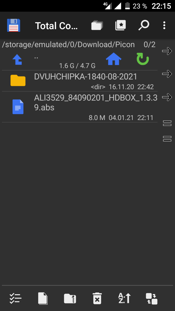

Сообщение танаис » 04 янв 2021, 22:14
ighost, обнови архиватор,всё скачивается и распаковывается.
ighost
Сообщения: 37
Зарегистрирован: 06 мар 2020, 00:54
Сообщение ighost » 04 янв 2021, 22:17
Обновлял,ни на телефоне ни на компе не распаковывается
Сообщение танаис » 04 янв 2021, 22:21
ighost, только что скачивал:
ighost
Сообщения: 37
Сообщение ighost » 04 янв 2021, 22:30
Мне скриншот зачем,я вам верю,а у меня выдает ошибку,на трёх разных копмпах попробовал и на 2 ух телефонах,я не знаю в чем причина,до этого проблем не было
Сообщение танаис » 04 янв 2021, 22:36
ighost, нам угадать какие версии архиваторов у вас установлены в телефоне и компах?
PS: это вообще то ваши(не могу распаковать) проблемы,а не форума.
