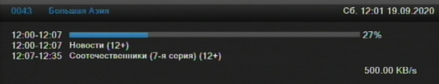

Если на каком-то канале отсутствует EPG, то в инфопанели - Нет информации
а при нажатии кнопки EPG появится системное сообщение - No EPG data...

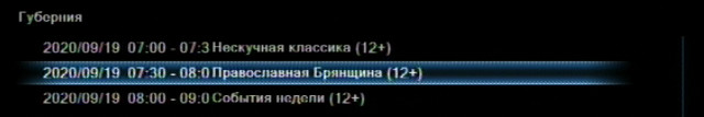

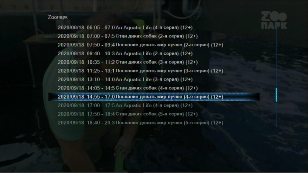

просто для информации - Текущий механизм работы EPG (моё понимание, не являюсь программистом)
1. Каждый раз заходя в WebTV, с сервера загружается Список каналов, имеющих EPG.
2. Переключая каналы кнопками Вверх/Вниз или набирая цифрами, делается запрос для инфопанели о Текущей-Следующей передаче:
А вот если выбрать канал через кнопку OK (Список каналов), запроса не происходит, и приходится один раз переключиться кнопками Вверх-Вниз.
3. При нажатии кнопки EPG всегда происходит запрос и показ 8-суточного EPG - с 7:00 Вс, Пн, Вт, Ср, Чт, Пт, Сб, Вс, Пн до 7:00.
Листать можно не только кнопками Вверх/Вниз, но и Page (постраничные прыжки на 12 передач вперёд или назад).
(скриншот - в предыдущем сообщении)
Обязательное условие работы EPG - Название Канала в вашем плейлисте должно быть точно такое же как на сервере EPG.
Пример: в моем плейлисте есть канал СПАС и он есть в Списке каналов на сервере, но называется Спас ТВ, поэтому EPG не показывает.
Изменив в своём плейлисте название СПАС на Спас ТВ, стал показывать:
*Конечно, если вашего канала вообще нет в Списке на сервере (например, какой-то новый или редкий канал), то с любым вариантом его названия показывать EPG не будет.
Во вложении - архив с подготовленным мной Списком каналов сервера EPG с его названиями каналов.
Т.е. если ваш канал не показывает EPG - проверьте Название канала:
channel_name.rar
(7.24 КБ) 168 скачиваний
Сообщение userhdbox » 19 сен 2020, 16:52
Небольшая недоработка в текущей реализации: если в плейлисте есть несколько каналов, с одинакововыми словами, то у этих каналов будет показан EPG канала с самым коротким названием (если правильно понял).
Например, у вас в плейлисте есть каналы (с уже правильными названиями):
  • TV1000
  • TV1000 World kino
  • TV1000 Русское кино HD
  • TV1000 Action
но для всех будет показан EPG канала TV1000 (даже несмотря на то, что на сервере есть свой EPG для каждого из них).

  • Брянская Губерния
  • Губерния
но при этом хабаровский канал Губерния показывает EPG канала Брянская Губерния:

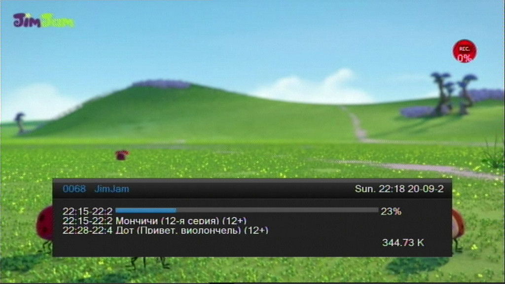

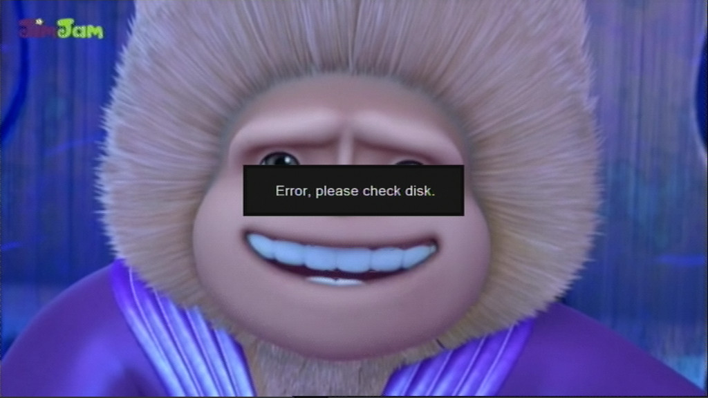

- WebTV плеер и Stalker портал, добавлена новая функция запись потоковой трансляции, активация стандартно по нажатию REC
С любыми флешками на любых потоках пишет ошибку - Error, please check disk.
При этом при нажатии кнопки INFO (или переключении каналов) в правом верхнем углу - красный индикатор записи REC.
А если снова нажать кнопку REC, то показывает информацию о процессе якобы "записи":
Но индикаторы на флешках - не моргают с самого начала. Т.е. реально - запись не происходит.
При этом (не вынимая той же флешки) происходит нормальная запись эфирных каналов DVB-T2 с антенны.
А от "записи" в WebTV пока только пустая папка IptvPVR

Сообщение userhdbox » 21 сен 2020, 14:46
21 сен 2020, 08:03
от потока может зависеть
да.
Не записывает все внутренние - UDP-мультикаст потоки IPTV от моего Интернет-провайдера (через UDP Proxy на роутере):

Интересно, на некоторых, даже если канал вообще изначально не работает:
Код: Выделить всё
#EXTINF:-1,TOP: Великолепный Век
http://topchantv.net:3456/911TVinfo/streamCDN/6
при нажатии REC всё равно будет ошибка - Error, please check disk.
Такое ощущение, что рекордеру написание самого адреса чем-то не нравится.
Ну ладно внешние (всякие левые бывают), но хотя бы внутренние-то официальные от провайдера должны писаться нормально.

Сообщение userhdbox » 21 сен 2020, 15:33
21 сен 2020, 08:03
от потока
всё, разобрался, как и предположил выше - от написания самого адреса.
Это старый косяк WebTV - строка потока не должна была заканчиваться, как у перечисленных выше, например:
:2000
:1200
:1300
:69000
Не должно быть таких ограничений на URL при записи.
Ведь современный WebTV принял эти адреса и показывает. Но если нажать REC, то - Error, please check disk.
Надо убрать проверку URL при записи.
Тот, кто создавал REC использовал старую функцию WebTV, проверяющую корректность URL при загрузке плейлиста.
