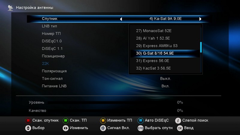

В новой прошивке даже спутника Yamal 402 @ 54.9°нет, а ключи добавили, создал свой спутник, забил транспондеры с Flysat.com, каналы открылись в бисс, не открылись только Telekanal Che! (0h) , Telekanal Che! (+2h) , Telekanal Che! (+4h), STS Love (0h) все на 11385 Н
DVB-S2/8PSK, добавил в ручную, заработали. Можно в следующей прошивке добавить этот спутник в меню? Еще исправить в настройках антенны на спутнике Express-AT1 @ 56° E, тип лнб стоит по умолчанию универсальный, нужно исправить на стандарт 10750. И еще сделайте сохранение, когда открываешь ЕПГ, в опциях выбираешь расписание, выходит программа на неделю, если выключить ресивер, программа опять становится как обычно, можно сделать если я выбрал расписание, что бы при выходе происходило сохранение, как и в остальных пунктах меню, ну и менять дни недели кнопками лево и право, а не кнопками перемотки?

inzer, ну если вы накрутили что-то в своей телеприставке, то вам никто не виноват в этом, спутник G-Sat 8/16 54.9E есть в прошивке и никуда он не пропадал.
