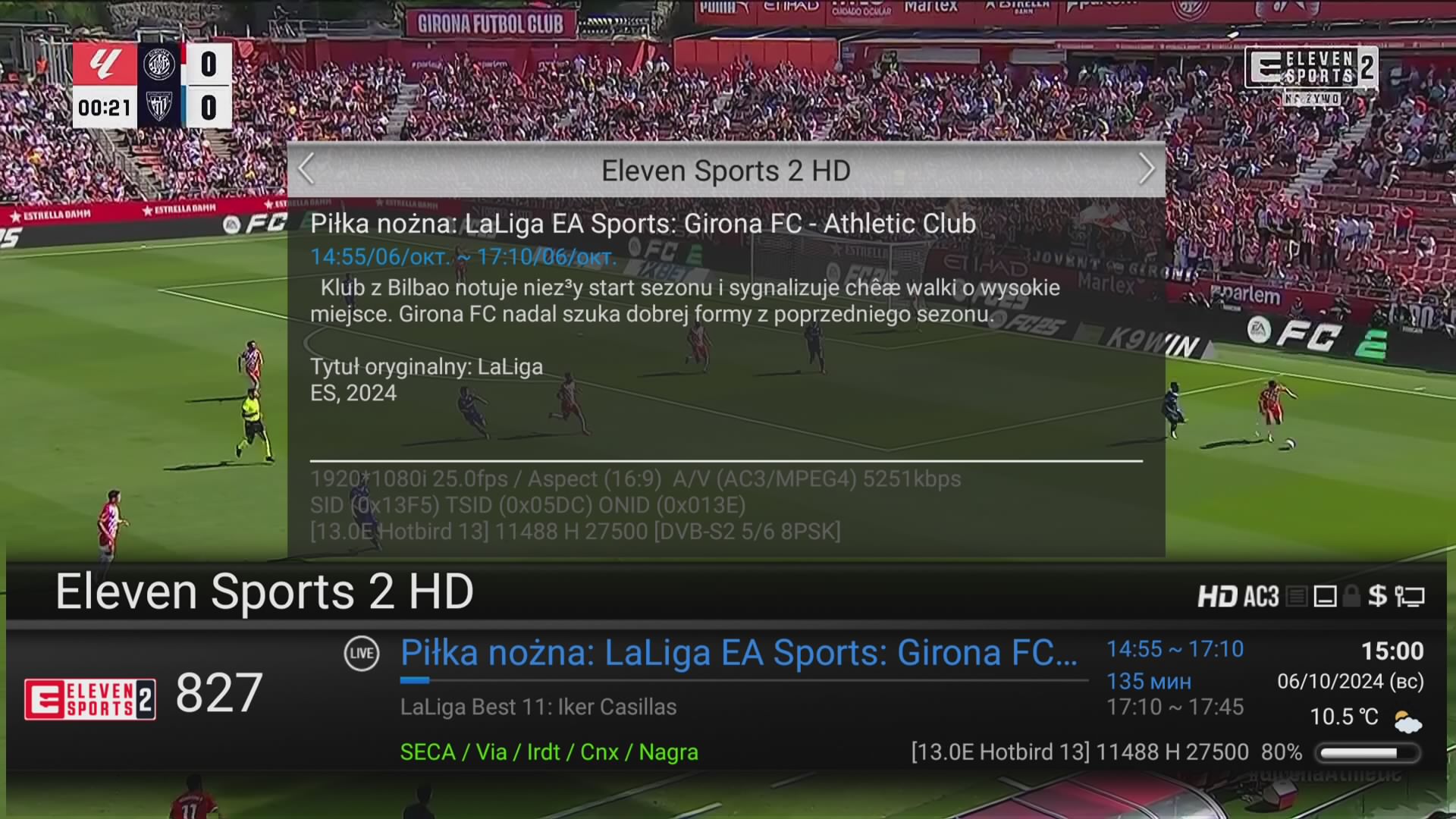

Здравствуйте. У кого-нибудь ловит транспондер 11488 H (На нем каналы Eleven Sports 1,2,3) Я в Ростове-на-Дону. Также в соседнем городе есть тарелка, то же не ловит. Пропал месяца 2 назад. Раньше был сигнал, хоть и слабый. Тарелка 80 см. Ресиверы GI-S8120/ HD BOX S4K

Да предыдущие страницы почитайте, в начале июня оператор canal+ изменил fec на 5/6 вместо 3/4 . Вот и вся беда. У меня в ясную погоду при температуре не выше 28 градусов по вечерам показывает тр.11487, днём нет сигнала. Живу южнее и восточнее.
