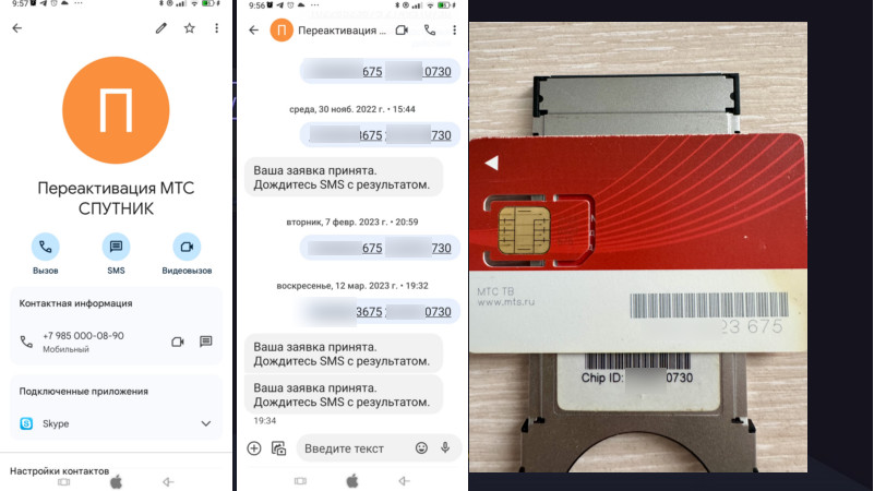

Сообщение HDbox » 21 мар 2024, 12:16
Я делал так, отправлял на номер +79850000890 следующую информацию номер карты и ChipID.
Это дабы не дозваниваться до них битый час, мгновенно картинка на экране.
