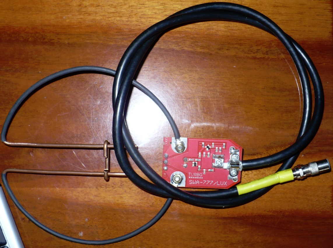

Неплохо работает и вот такая "перестраиваемая" ДМВ антеннка,правда с усилителем,сигнал вытягивает с довольно дальних дистанций.Я ее использую в машине,если ждешь супругу при походах по магазинам,то посмотреть телик самый раз. :D

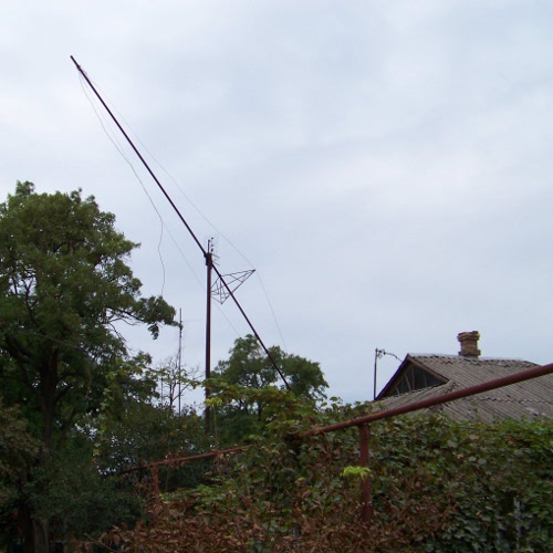

Об антенной мачте. В посёлке Седово Донецкой области во многих дворах стоят такие мачты. До Мариуполя 40 км. В Мариуполе при Союзе работало два металлургических завода: Ильича и Азовсталь; так, что купить трубы любого диаметра-не проблема.

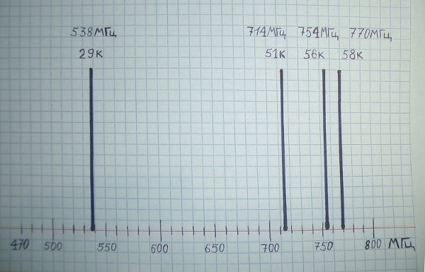

Конструкция типа "журавль".Антенна крепится к тому концу трубы, который сейчас опущен. К поднятому концу привязан трос, за который нужно потянуть и перевернуть трубу с антенной. На неподвижной трубе видна польская сушилка стрингов. Теперь о панельной антенне. В нашем городе Т2 передаётся на четырёх каналах (на трёх по десять и на одном восемь цифровых). Графически это выглядит так:
Между 29 и 51 каналом промежуток более 150 МГц. Нужна широкополосная антенна, например, логопериодическая. Шпиндлер писал, что ему проще поставить две узкополосных антенны и сложить в сумматоре их сигналы, чем ставить логопериодическую. Ему то может и проще, но в моём случае расчитать и сделать сумматор с ФНЧ для 29 канала и ФВЧ для пятидесятых каналов нереально. Если кто-то может расчитать-было бы интересно. Но я узнал об этой панельной антенне и сделал её. Усиление её расчитал на компе товарищ yurik82 (и другие параметры тоже).
