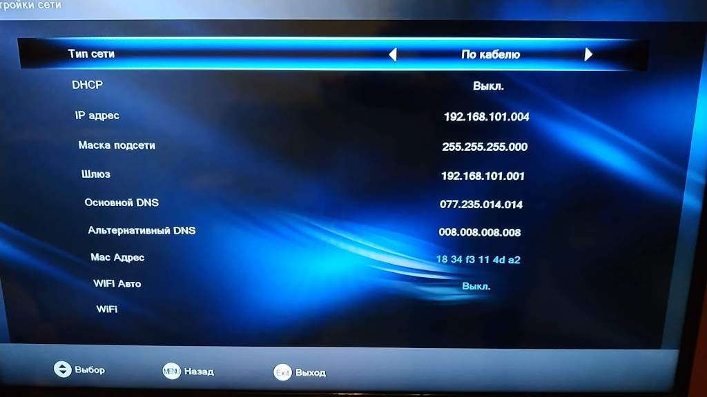

У меня иногда на нем пропадает сеть, подключен по проводу.
Как это выглядит: Пропадает шура, открываю интернет приложения YouTube KinoLife - ролики не отображаются выходит сообщение ошибка сети. Лечится только перезагрузкой ресивера, происходит не чаще 1 раза в день.
Что делал: Менял пачкорд до роутера, кидал его на другой роутер, настроил IP и DNS статически, интернет дома стабильный, параллельно с ресивером подключен компьютер все ок.
На компьютере ставил непрерывный пинг на IP ресивера, года сеть на нем отваливалась пинг не пропадал полностью а появлялись большие потери пакетов, ответ 1 из 6-7 пакетов.

xaron писал(а): ↑
04 ноя 2018, 09:57
В этот момент что в настройках сети прописано? Можете фото экрана скинуть в настройках сети

Сообщение xaron » 04 ноя 2018, 20:06
Настройки сети типовые, там все нормально, когда только поставил все по умолчанию было через DHCP, сейчас выставил статикой IP думал мож поможет, ну и чтоб пинговать его постоянный IP ***.4 DHCP от 100 начинается.
Posts in topic: 84
Обсуждение HD Box S500
Сообщение Ильич » 04 ноя 2018, 20:10
DHCP лучше включать, и лучше разобраться в настройках DHCP на роутере.
