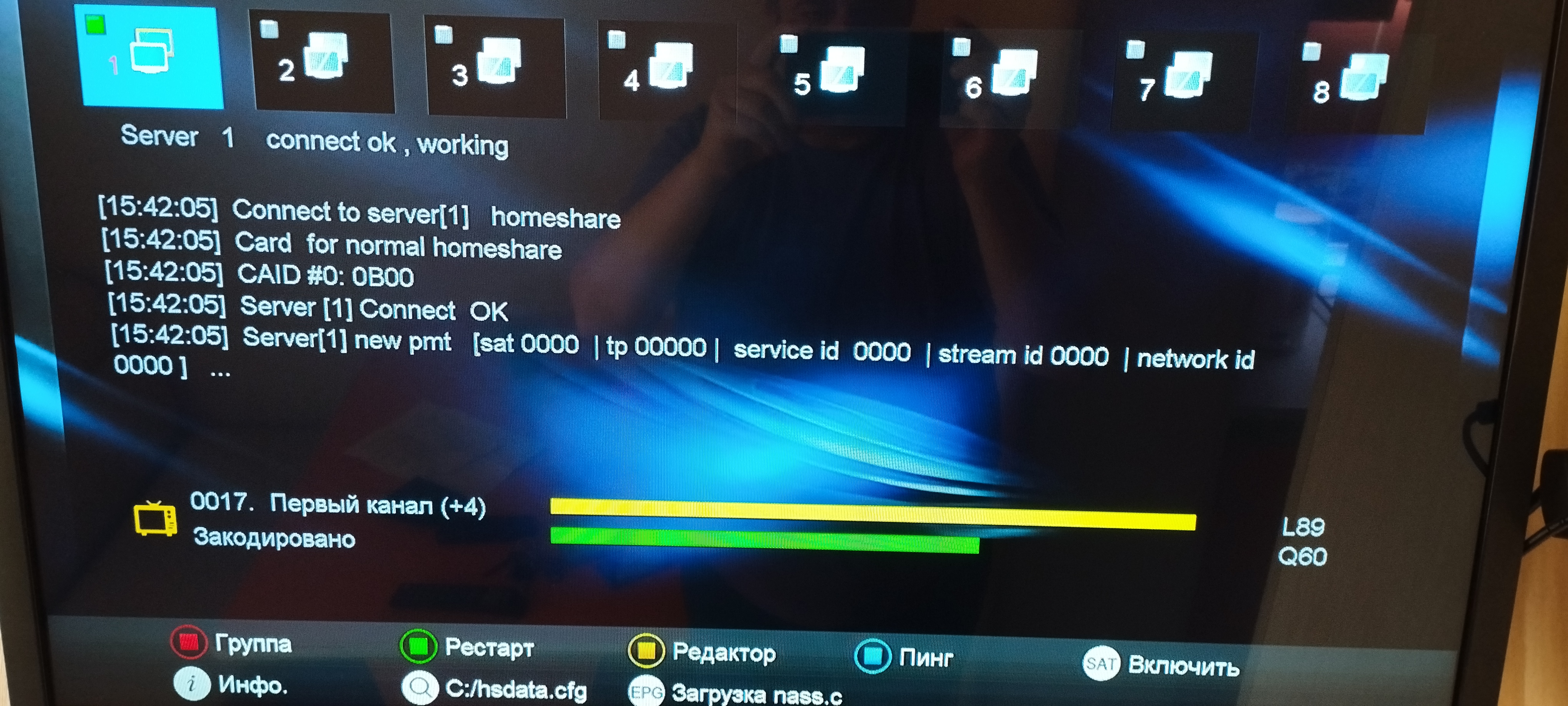

Сообщение erric » 11 ноя 2023, 13:45
Поменял местами тюнера, ничего не поменялось, смущает лог подключения, в последней строке лога должны быть все нули?

Сообщение танаис » 11 ноя 2023, 14:59
erric писал(а): ↑
11 ноя 2023, 13:45
Поменял местами тюнера, ничего не поменялось...
не мучайся,купи б/у рес (обсуждалось на 3 стр.) будет тебе нормальный сервер для дом.ш@ры.

Сообщение erric » 12 ноя 2023, 09:02

То есть проблема именно в сервере? Сервер не раздает нормально ключи?

Сообщение танаис » 12 ноя 2023, 09:13
erric писал(а): ↑
12 ноя 2023, 09:02
рес-ы твои(S100) древние и протокол для хоум.шары видимо в них не доделан до ума,
