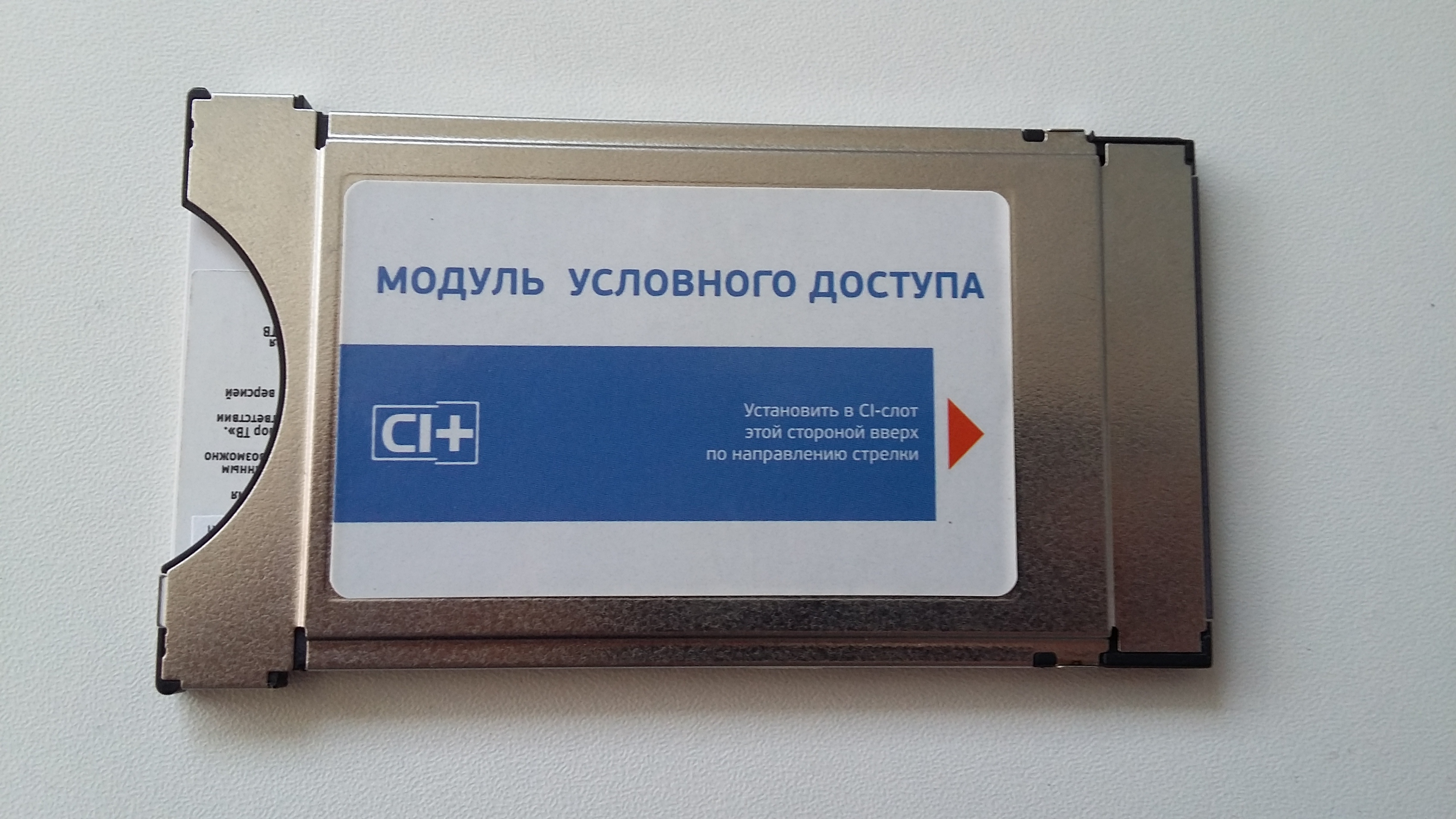

Доброго всем дня. Купил ресивер hd box s600. Вставил карту триколор (контакты вверх взад) в верхний лицевой слот. Включил устройство, обновился, на запрос оператор - триколор. Поймал много каналов, но при воспроизведении пишет, что канал закрыт. Я абсолютный новичок в спутниковых системах. Помогите, что делать. Карта, тарелка, ресивер GS8300N - всё работает.
Posts in topic: 40
Сообщение ALEXHD » 11 сен 2023, 17:28
Serrgo,
Карта от Триколор на сторонних ресиверах без модуля не работает.вам нужен модуль+карта
(Карта без модуля работает только на операторском оборудовании )

Serrgo, а у Вас карта новая ? Фото покажите - а то ресивер GS8300 N уже устаревший и даже не HD и под любой ли кам-модуль DRE ваша карта подойдёт тоже ??? ...

Карта такая.
Если я правильно понимаю, устройство удаленного доступа должно быть триколоровским. Наверное это в своём роде дешифратор? Ресивер GS8300N очень старый. Хотел жене подарок сделать и вот засада такая. Извините, но не получилось картинку под спойлер убрать.

Она под последнии модуля не подходит !!!!

Она подойдёт под модули серии 4010 и 4020 на нем должно быть написано DRE Crypt MPEG4 и то если он не шит то будут идти почти все каналы кроме Ультро и HD !
