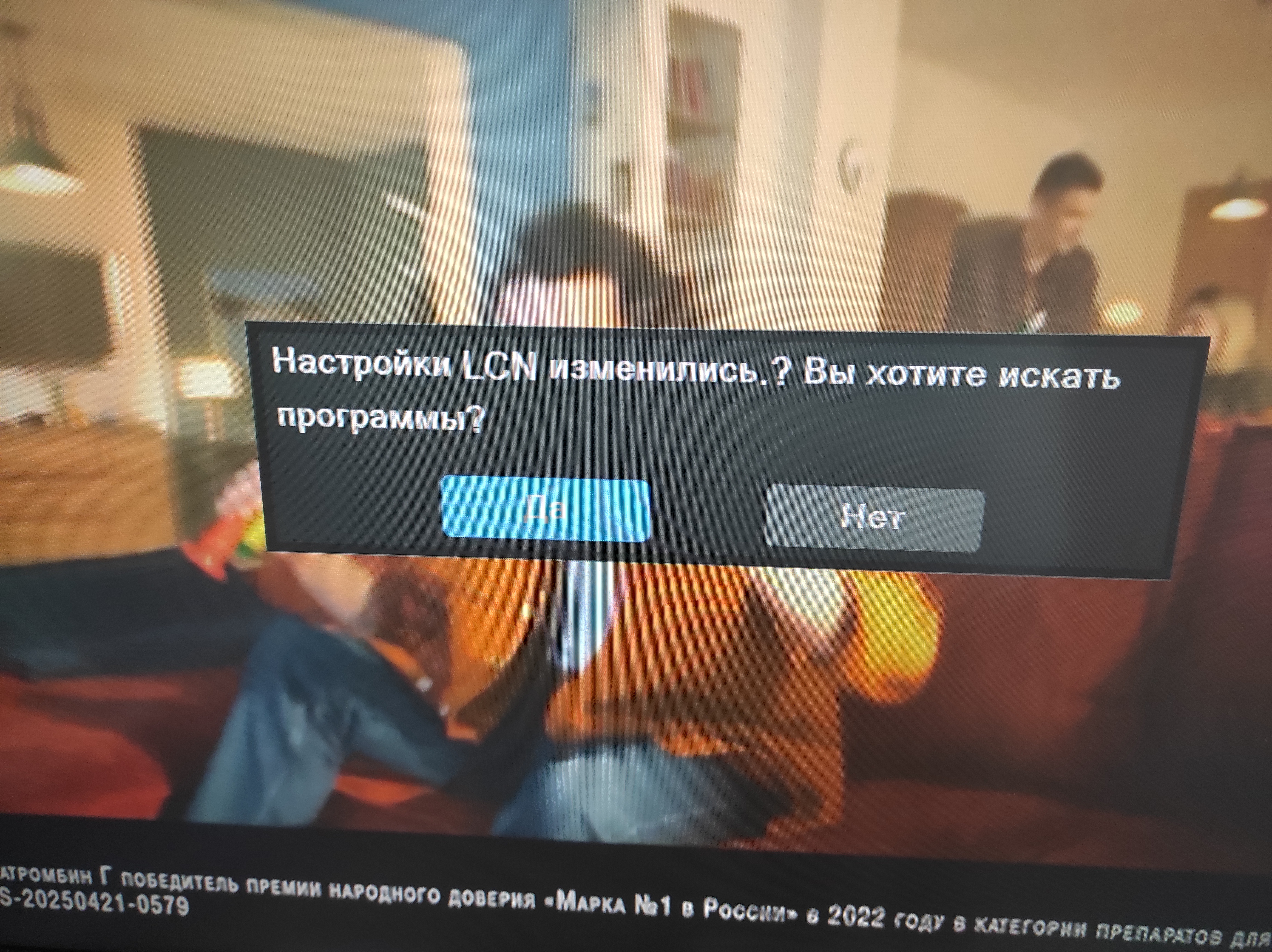

Сообщение mistus » 21 сен 2023, 10:53
При включении S600 каждый раз выскакивает надпись "Настройки LCN изменились"
Настроен эфир и модуль Триколор. Можно как-то отключить?

Сообщение HDbox » 21 сен 2023, 11:04
mistus, конечно можно, в каждом меню поиска DVB-T2 и DVB-C есть настройка LCN, зайдите и отключите. Причём желательно и в одном и в другом меню.
