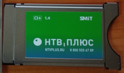

Сообщение drvznd » 20 июл 2025, 09:48
Добрый день, я столкнулся, что на Openbox AS4K CI Lite не работает модуль условного доступа НТВ-Плюс CAM CI+ версии 1.4, может быть кто подскажет, что можно сделать по этой проблеме.(На других ресиверах работает и даже теликах, проверено)
НТВ+ CI.jpg (21.34 КБ) 608 просмотров
Posts in topic: 224
Сообщения: 4473
Сообщение lelik3 » 20 июл 2025, 09:55
Плагин стоит для запуска?
Отправлено спустя 36 секунд:
cateye2.
Отправлено спустя 1 минуту 24 секунды:
для работы САМ модулей с CI+
Posts in topic: 224
Сообщения: 4473
Сообщение lelik3 » 20 июл 2025, 10:00
С версией 1.4 он работать не будет!
drvznd
Сообщения: 24
Зарегистрирован: 17 май 2019, 15:01
Модель ресивера: HD Box S600 UHD 4K CI+
11
Сообщение drvznd » 20 июл 2025, 10:03
Posts in topic: 224
Сообщения: 4473
Сообщение lelik3 » 20 июл 2025, 10:07
Шурик Вам в помощь или ищите модуль версии CI+ 1.2 - 1.3
