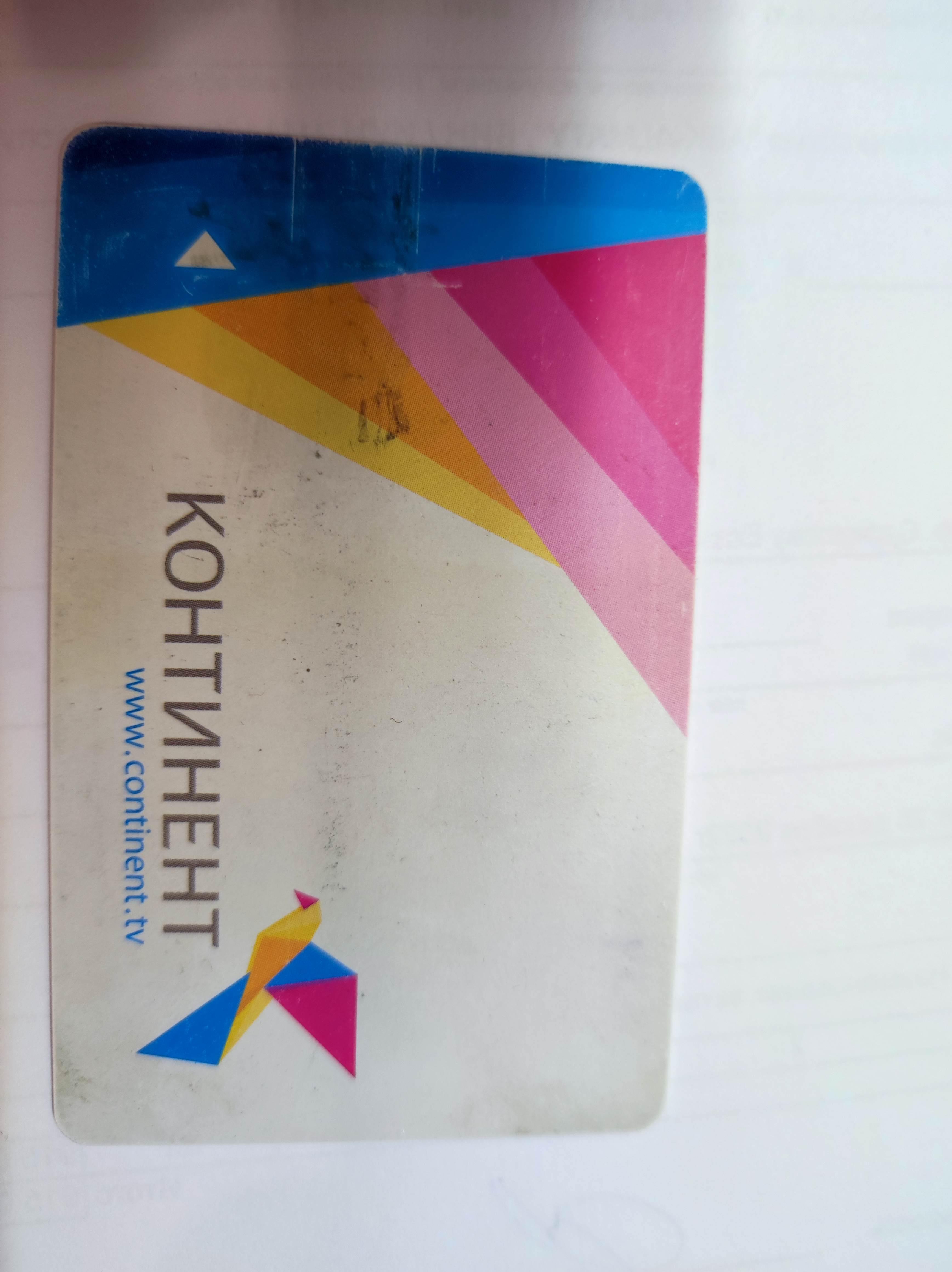

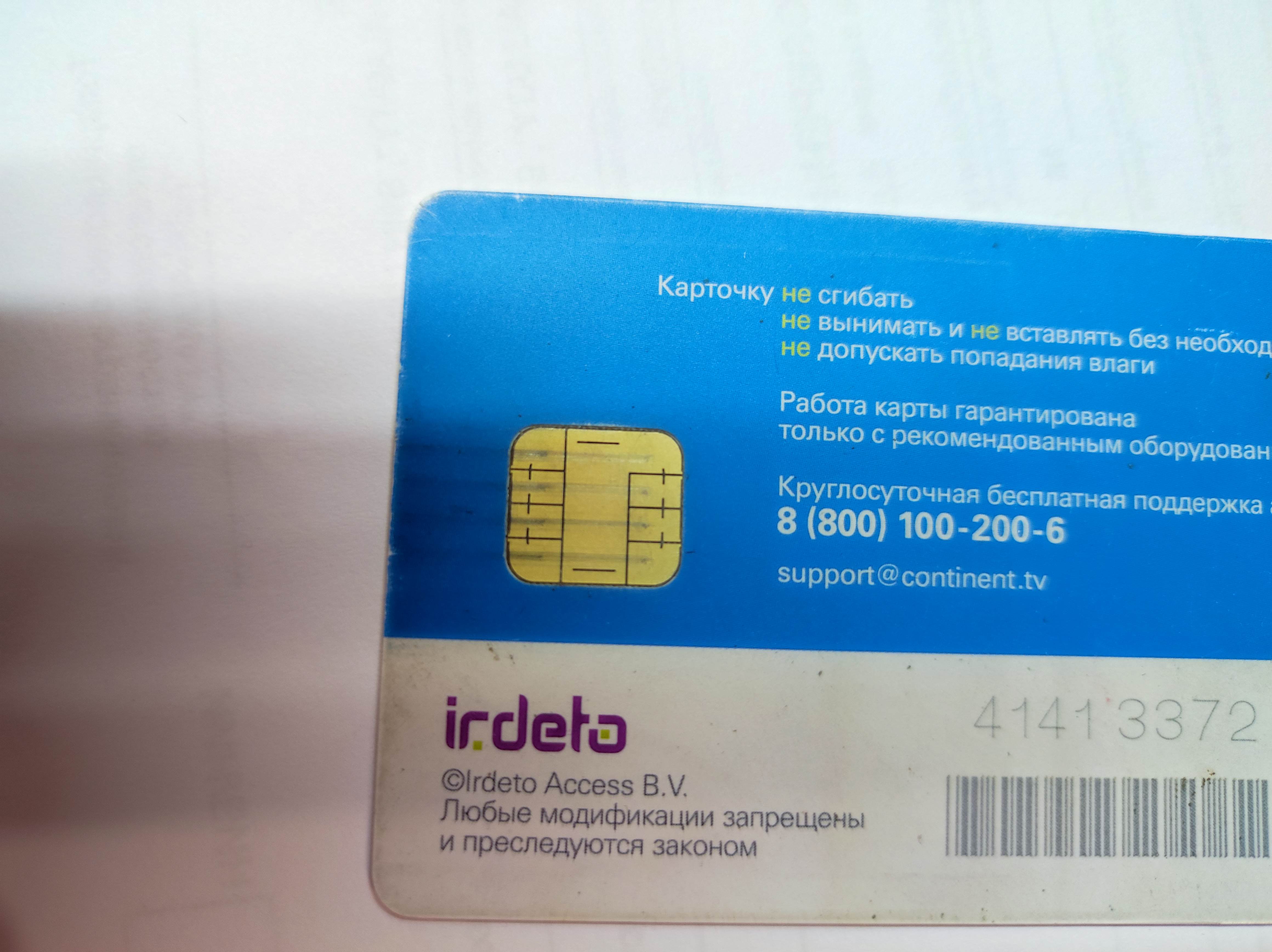

Сообщение papulik » 27 сен 2023, 16:45
27 сен 2023, 10:07
papulik, фото карты с номером прикрепите чтобы серию видно было.
Спутниковый HDTV ресивер HD BOX S100 Slim
Сообщение lelik3 » 27 сен 2023, 16:49
Она должна работать только в рекомендованном железе.

papulik, и в каком ресивере у вас эта карта работает, у меня к примеру карта 4134******* работает только с модулем.

У меня эта карта работает и в HDBox S2 combo, и в Openbox S1, S2 и S3. Эти карты отвязаны и работают без проблем в любом ресивере, кроме 100-ой серии. И вся проблема здесь в том, что эта карта не определяется самим ресивером. Если б она даже была привязана к другому оборудованию, то она бы хотя определялась
ресивером, но не открывала бы каналы... так что проблема именно в ресивере

Не будут из-за некоторого количества древних карт, оставшихся на руках у абонентов, прошивку править. С Irdeto картами разных выпусков еще тот гимор. У меня штук 40 карт лежит разных годов выпуска, отвязанных от ресиверов. Пытался год назад пристроить к нерек ресиверам. Из 10 пару карт удалось как-то акцептировать после долгих переговоров с саппортом (отвязки, привязки):)). Плюнул на это дело. Даже с картами Conax старыми не всегда получается, тоже год от года разные. Лотерея. Надо Вездеход карты использовать, тогда проблем не будет. Ну или для старых карт, рекомендованные ресиверы, тима М1
