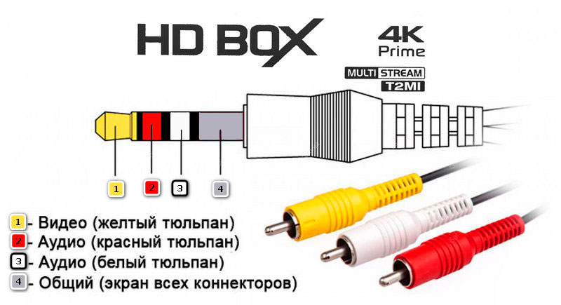

Сообщение HDbox » 15 дек 2023, 13:32
men, всё зависит от такого какой кабель бы приобретён, так как в комплектации он не идёт.
А длина джека и его распиновка бывают разные.
Помимо этой особенности конечно в обязательном порядке распиновка кабеля должна соответствовать приведённой на фото ниже📌, если будет отличаться общий или видео пин, то уже изображения вы не увидите, соответственно будет также и со звуком, либо его совсем не будет, либо один канал.
1 - Видео (желтый тюльпан)
2 - Аудио (красный тюльпан)
3 - Аудио (белый тюльпан)
4 - Общий (экран всех коннекторов)
Можно попробовать методом подбора, Video может быть к примеру на красном или белом, или вызвонить тестером.
Примерно похожая тема обсуждения есть по ссылке Подключение HD BOX Prime и HD BOX Prime CI через A/V OUT

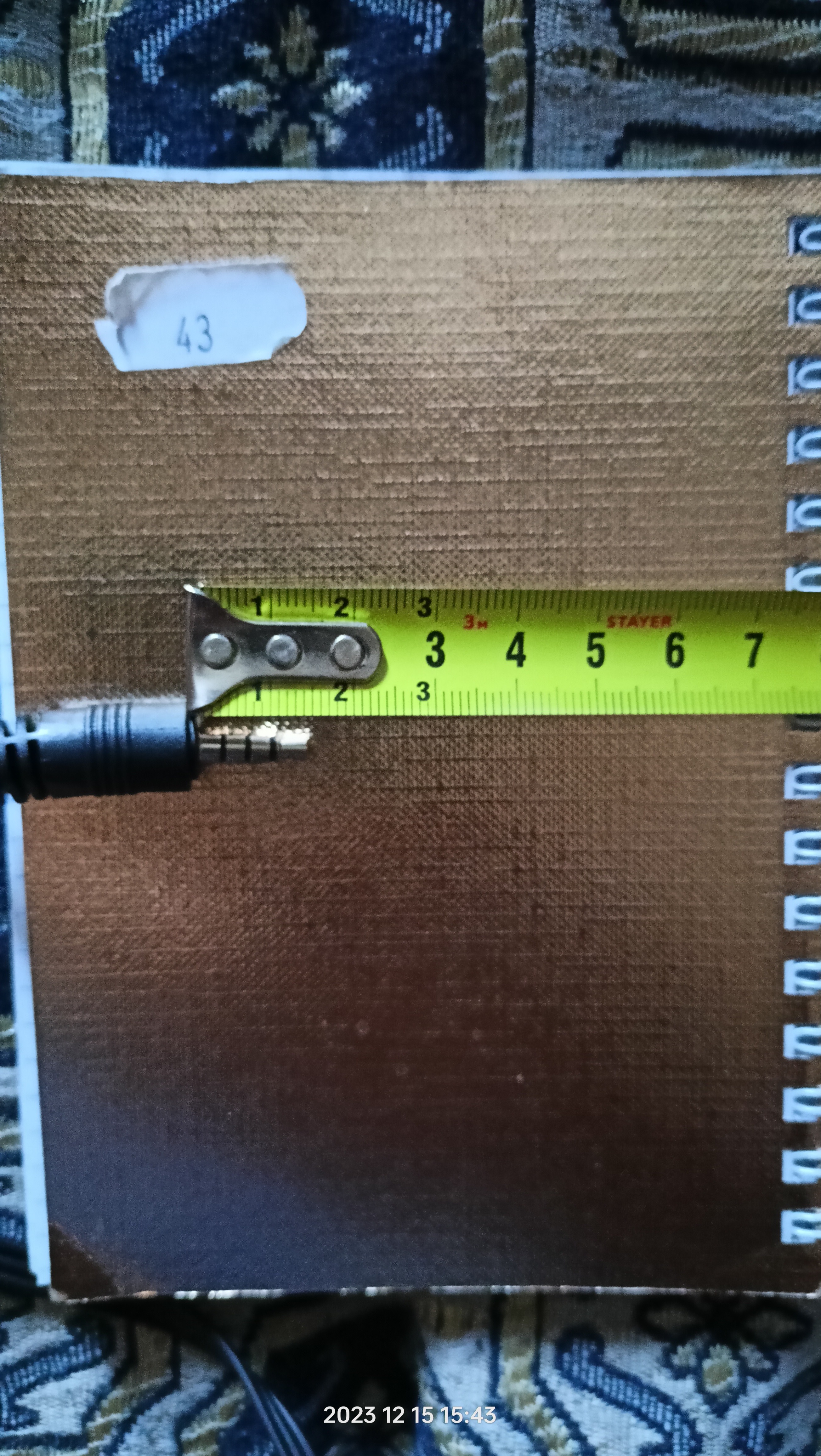

Дополню - еще нужно знать длину жала миниджека (обычно 3,5 см).

Сообщение men » 15 дек 2023, 13:42
15 дек 2023, 13:38
Тоже думал в эту сторону, но у меня две штуки и похоже они меньше 3,5мм

Сообщение men » 15 дек 2023, 13:45
Это у меня получается не тот размер?

Вот спасибо. А фото кабеля(жало) можете показать?
Правда я уже заказал преоброзователь хдми - тюльпаны. Теперь ещё и каьель надо подыскать.
