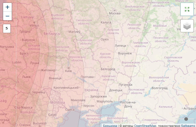

Посмотрел по этой карте широкий луч 13G и F-- предкрайняя граница заканчивается как-раз не доходя Ростов-на-Дону и Мск.регионе сигнал то выше будет...Хороший сигнал то в РБ ,запад украины ...И у старых B и E кажется была больше площадь покрытия на восток ....
Снимок экрана (519).png (586.73 КБ) 911 просмотров

Какая все таки тарелка будет брать эти транспондеры ?
Сообщения: 6780
Прием спутника Hot Bird 13° E
1.20

Там где 44 dBW - написано 95-120см. Наверное не случайно.
Видимо потому, что есть и QPSK и 8PSK. И для них требуются размеры разные.
Это если навскидку.
А если поближе, то нужно ещё смотреть на FEC.
Если типа не долго думая, то начинать с самого большего диаметра.
Хуже не будет)
