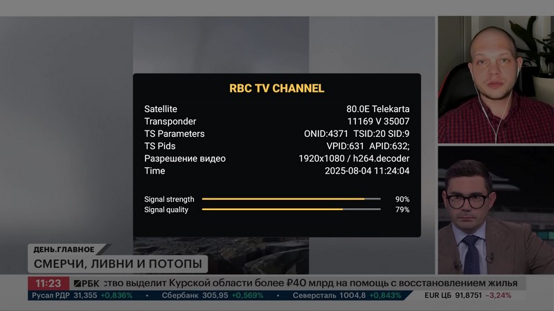

80 градусов добавление частоты 11169 v 35007 перегруз сбрасывает с меню настроек настройки 4k ставлю любые у меня 4k телевизор начинает видео тормозить
Сообщение HDbox » 29 июл 2025, 17:31
kolya-888 писал(а): ↑
29 июл 2025, 15:21
ещё раз, при добавлении частоты или поиске частоты, можно внятно по пунктам?

Сообщение HDbox » 04 авг 2025, 11:27
29 июл 2025, 20:08
сейчас видео сниму закину ютуб
передал информацию, по срокам не знаю.
Касаемо частоты 11169 V 35007 добавить можно, а отсканировать автопоиском весь спутник, каналы найдены и работают.
