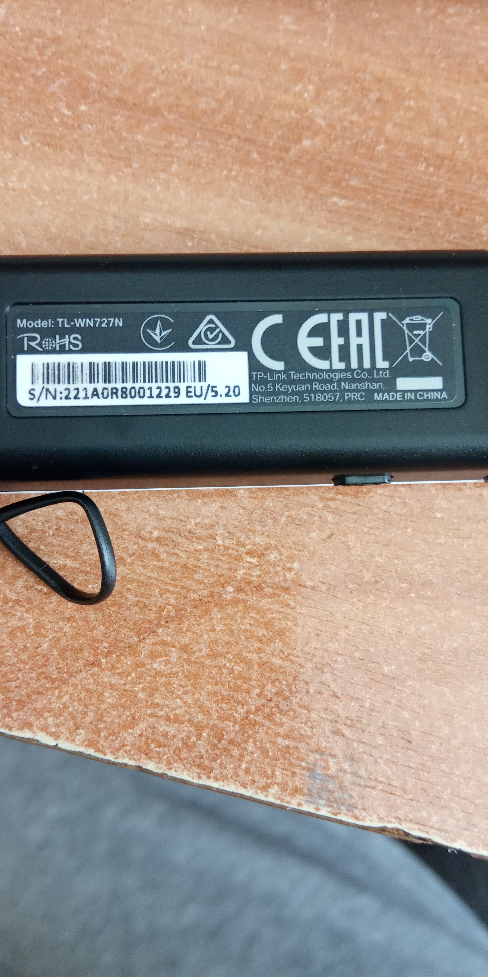

TP-LINK TL-WN727N
снова вставить в комп и посмотреть в Свойствах адаптера его VID и PID
и что у него написано на обратной стороне после FCC ID: или после буквы V

чтобы узнать свойства его нужно установить как новое оборудование или нет непонял как это сделать устанавливать не хочу.
Проверенные Wi-Fi адаптеры, вопросы по настройке
Сообщение MAV235 » 04 фев 2022, 13:28
Dizz, это ваш.
TP-Link TL-WN727N версия 5.2 на чипе realtek 8188 eus
Отправлено спустя 1 минуту 51 секунду:
Чип 5370 на 3 версии.

Сообщение танаис » 04 фев 2022, 15:44
Dizz писал(а): ↑
04 фев 2022, 12:24
нет непонял как это сделать устанавливать не хочу...
не будет работать,нет этих драйверов в вашем рес-е, либо ждите новое ПО или купите рекомендованный "свисток",других вариантов пока не предвидится.

неужели в новом ПО это учтётся? -возможно там другие изменения будут но вряд ли под тот адаптер который я купил будут подстраиваться..... даже не знаю что делать выбор падает на ещё один свисток Onfine Leo 2016. а вдруг и там версия чипа другая...?

Сообщение MAV235 » 04 фев 2022, 16:33
Dizz, viewtopic.php?p=14184#p14184
Отправлено спустя 1 минуту 21 секунду:
Onfine Leo 2016 должен заработать
