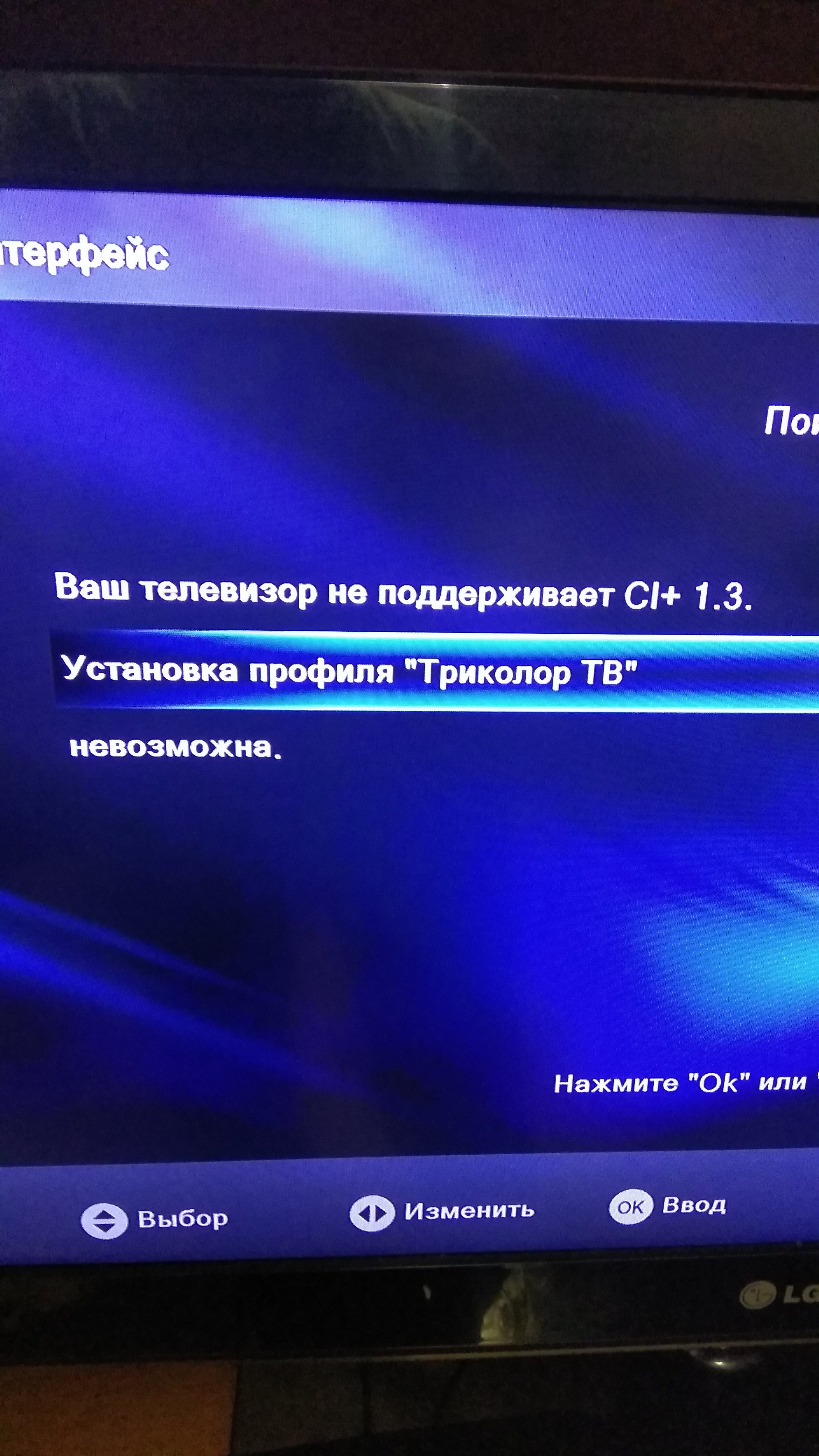

Подскажите. Купил модуль условного доступа триколор , вроде как версия 1.3 , вставил в ресивер , а тут пишется Ваш телевизор не поддерживает Cl+ 1.3. установка профиля триколор ТВ не возможна ? В чем косяк , модуль более новая версия или что то делаю не так ?
Отправлено спустя 58 секунд:
Вот как то так

user7755 у вас какой ресивер(марка)? вы с этим вопрос и на соседнем форуме отписались,только в теме по энигме и фото вашего модуля не мешало бы увидеть,их сейчас 4 вида.

Сообщение user7755 » 02 мар 2022, 20:24
Не отписываться больше нигде. Ресивер hd box s500 cl pro. Кой ждал ответа, сделал сброс заводским настройкам модуля и перегрузил ресивер , каналы раскодировались . Так что все заработало .
