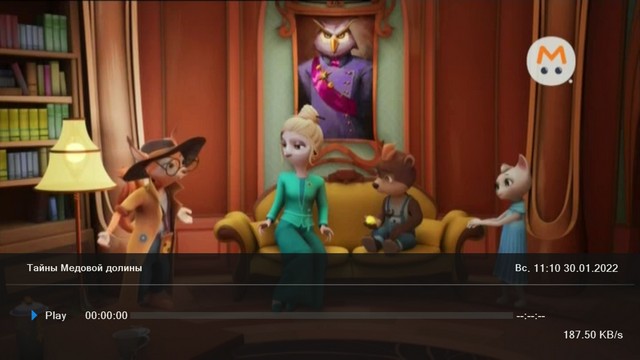

Сообщение carrtuz » 30 янв 2022, 10:10
сегодня пришел с работы и все приложения заработали нормально. Но на 53 прошивке в моих сталкер порталах с архивом все таки запись не активируется именно в архиве как указано в аннотации к прошивке. Выше показана активная запись архива но возможно в портале с архивом эдем. Я же проверил наличие записи в архиве каналов портала стб. Руколор ру и редком ру и в них архив не записывается а онлайн передача канала запись есть. Могу подробный адрес портала дать для проверки.
Отправлено спустя 3 минуты 25 секунд:
И еще по 53 прошивке в Ютубе сейчас плохо работает функция. Поиск
. выдает непонятные результаты поиска не то что раньше и именно в русскоязычном варианте поиска.

Сообщение HDbox » 30 янв 2022, 10:21
carrtuz писал(а): ↑
30 янв 2022, 10:10
Так с этого и надо начинать обсуждать поставленный вопрос, я ещё когда показал корректность работы функции на портале Cbilling, на что получал ответ, что вот именно у вас не работает.
С YouTube известно уже, решение будет позже.
P.S Я только что проверил rucolor, но вижу что в архиве странная ситуация, при проигрывании архивной телепередачи в панели не отображает время начала и окончания телепередачи, из чего делаю вывод, что приложение в ресивере не знает какой отрезок времени ему записывать.
