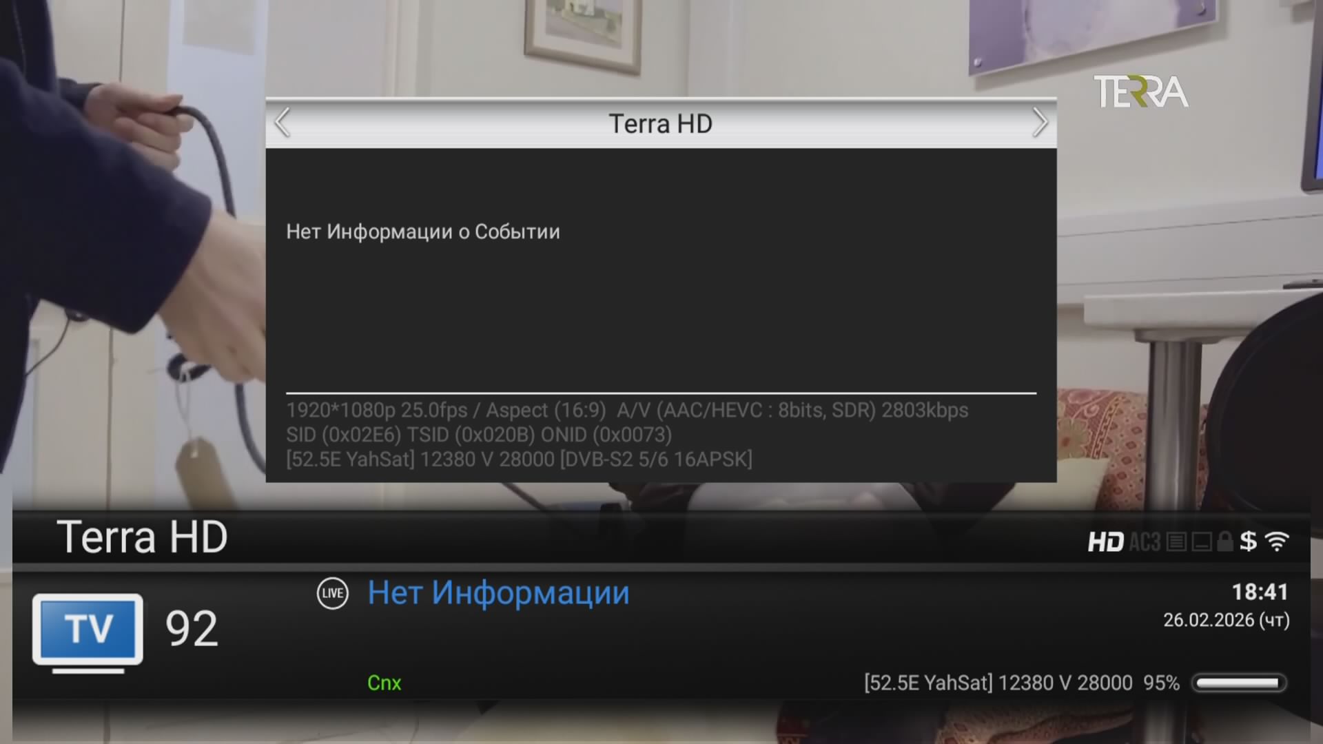

Хороший день на спутнике,Älem TV na TurkmenÄlem/MonacoSat na 52,0 ° E, они изменили на 16APSK .КАК ИЗМЕНИТЬ ЭТИ ЧАСТОТЫ ДЛЯ РАБОТЫ? 10845H,10887H,12226V,12341V,12380V
а разве OpenBox AS4K CI PRO поддерживает 16APSK этот формат
GIG61
Сообщения: 68
Откуда: ЗАБАЙКАЛЬЕ, ЧИТА
57
Сообщение GIG61 » 26 фев 2026, 16:28
Если ресивер не поддерживает демодуляцию 16APSK, то он и не будет работать с этими транспондерами. Спутниковый ресивер Openbox AS4K CI Pro поддерживает демодуляцию QPSK и 8PSK (FEC декодер: 1/2,3/5, 2/3, 3/4, 4/5,5/6,8/9,9.10 and 7/8 (QPSK); 3/5, 2/3, 3/4, 5/6, 8/9 and 9/10 (8PSK)).

Так поддерживает ли эту демодуляцию 16APSK Openbox AS4K?Он же заявлен как Ultra HD....и он приемник DVB-S2X ?
Опен про и формулер про , оба поддерживают а вы свой просто повторно просканируйте и поймете.

Я не понимаю, почему 3 месяца назад они работали, а теперь я не могу их настроить. Я попробовал настроить их снова, но ничего не получилось.

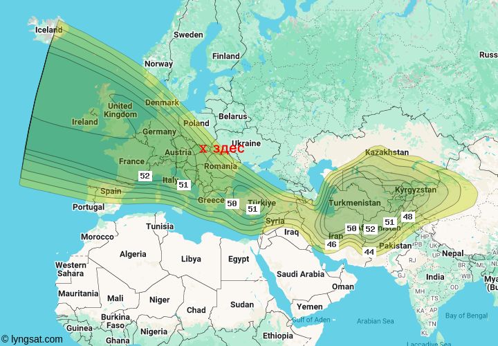

Смотри тогда в сторону антенного хозяйства. Возможно урезали луч покрытия (все зависит где Вы находитесь).

Смотрите зону луча покрытия.

У меня есть парабола с диаметром 105cm

TurkmenAlem-MonacoSat-East_detail.jpg У меня есть парабола с диаметром 105cm
Чуть больше диаметр антенны и будет лочится сигнал с 10845 и 10887.
