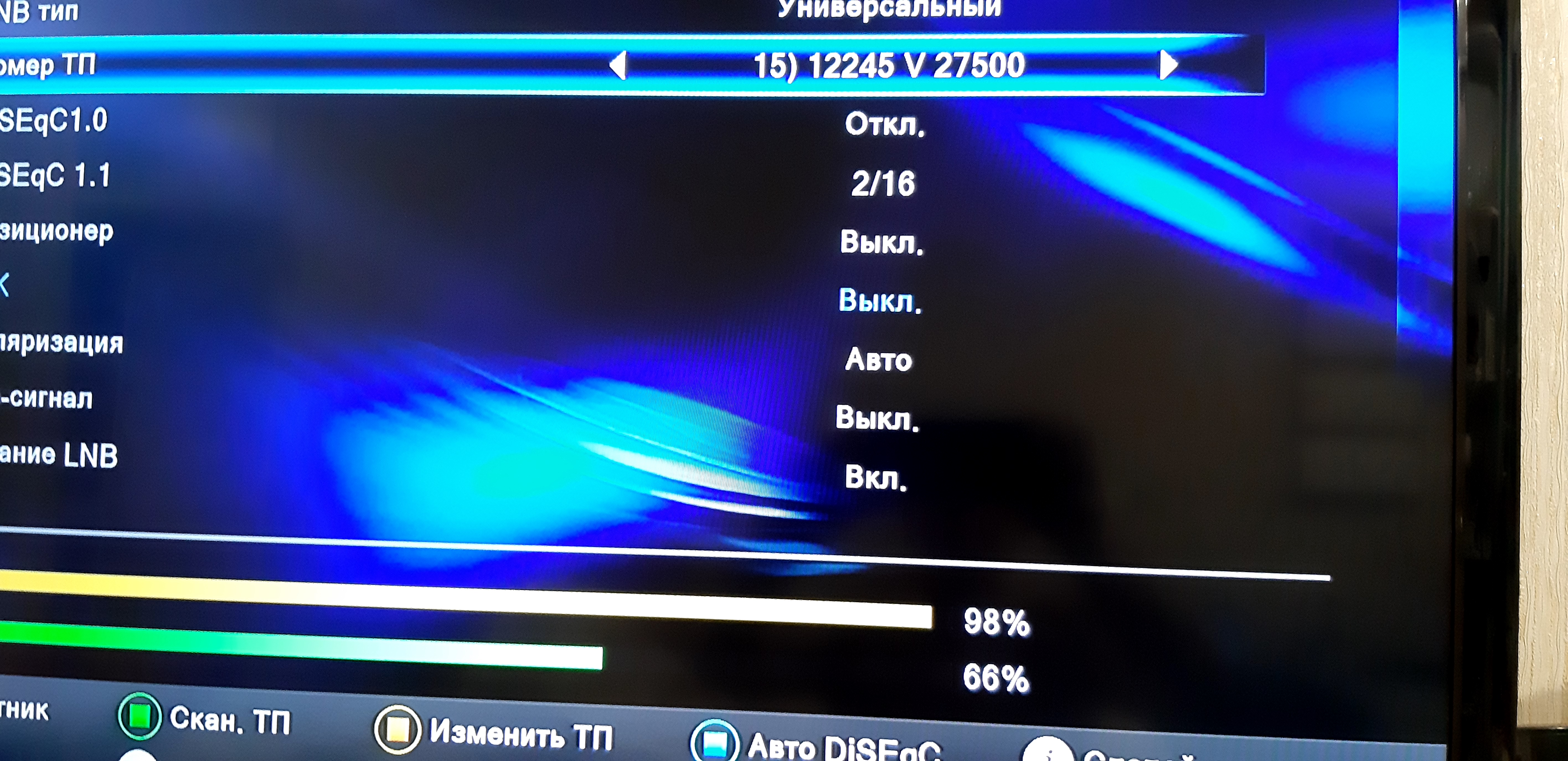

Тарель на этот борт у Вас отдельная стоит или прицепом? Размер тарели какой?
dima1977
Зарегистрирован: 15 фев 2022, 14:00
Откуда: новосибирск
Модель ресивера: -hd box 4k prime
Сообщение dima1977 » 09 апр 2023, 19:27
09 апр 2023, 19:23
тарелка но 60 сигнал 85 башка на 2 вых. на ресивере GI все ок

Сообщение lelik3 » 09 апр 2023, 19:36
Как вариант перекинь ресы местами и посмотри возможно проблема и в кабели и в головке. У этих ресах разная чувствительность.

скажите почему русский мир на 12168 R DVB-S2/QPSK 27500 3/4, , 12380 L DVB-S2/QPSK 27500 сканируются а на 12245 R 27500 нет
конвертор стоит 10600 или 10750 ?
10750
транспондеры идут на линейный конвертор 10600....

Сообщение sanych5425 » 09 апр 2023, 20:09
dima1977, уровень сигнала и качества что показывает?

Сообщение dima1977 » 11 апр 2023, 06:20
sanych5425 писал(а): ↑
09 апр 2023, 20:09
dima1977, уровень сигнала и качества что показывает? да показывает 90 .80

Сообщение dima1977 » 11 апр 2023, 11:13
09 апр 2023, 19:36
менял местами результат тот же

Сообщение lelik3 » 11 апр 2023, 11:25
А в общем списке каналов нигде не завалялись?
Отправлено спустя 1 минуту 30 секунд:
Попробуй вот что, сбросить рес в заводские и просканируй только частоты Русского Мира, как вариант чудес не бывает.

Сообщение sanych5425 » 11 апр 2023, 13:26
dima1977, попробуйте удалить этот транспондер,перегрузить ресивер,заново прописать.

Сообщение HDbox » 11 апр 2023, 13:51
dima1977, настройки LNB устанавливаются в соответствии конвертору, если это линейный то 9750/10600, а если круговой то 9750/10750 или стандарт 10750.
Принимать можно что на линейный (может чуть слабее сигнал быть, но у меня не заметил), что на круговой. Антенна на моторе у меня, поэтому проверял и лично знаю.
Чтобы не парится с поиском частот, выбираете 12169 и при поиске по ТП активируете сетевой поиск, в результате будут найдены без исключения все каналы оператора. В таблице частот провайдера присутствует таблица NIT, как и у большинства остальных платных операторов.

Сообщение dima1977 » 12 апр 2023, 13:01
11 апр 2023, 13:51
спасибо все заработало. удалил все и просканировал в сетевом поиске заново
