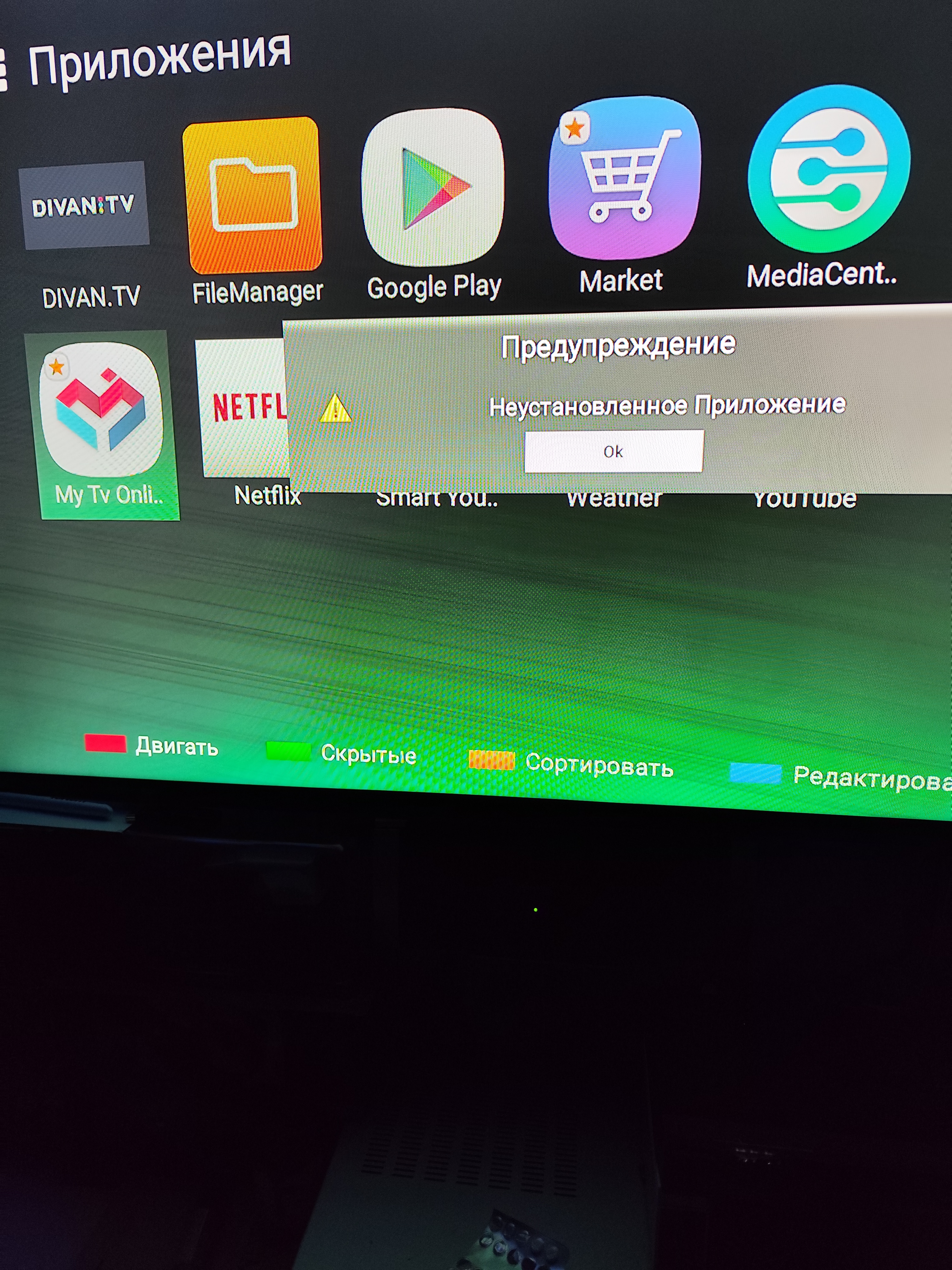

Добрый день, я выполнил сброс настроек ресивера до заводских.MYTV ONLINE
перестал работать.
Сообщения: 966
Сообщение oleg70 » 02 май 2026, 09:26
trnovecm писал(а): ↑
02 май 2026, 04:46
MYTV ONLINE
перестал работать.
Удалите его "остатки" через меню андроид настройки и установите последний 2.0.14 через -apk- файл -- viewtopic.php?p=42067#p42067

Спасибо, всё работает.

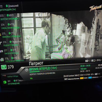

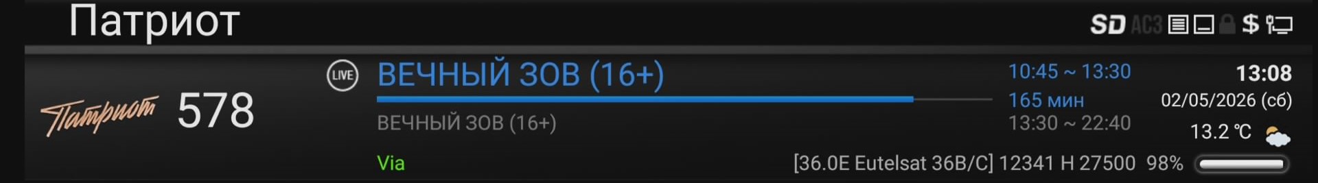

Ещё один вопрос: я не могу изменить то, У меня это написано вот так. но значок не изменится патриот=патриот
Это показывает мне вот так.
Если делали изменения --то обязят. перезагрузка ...
Поставил у себя так же -- всё показывает ..

Странно,у меня с первого раза появился --закинул Ваш значок в папку picon/logos и добавил запись в snp-index --- и даже не перезагрузил -появилось... Попробуйте заново сделать так через самба --и проверьте запись ,может появились крякозябры ?...

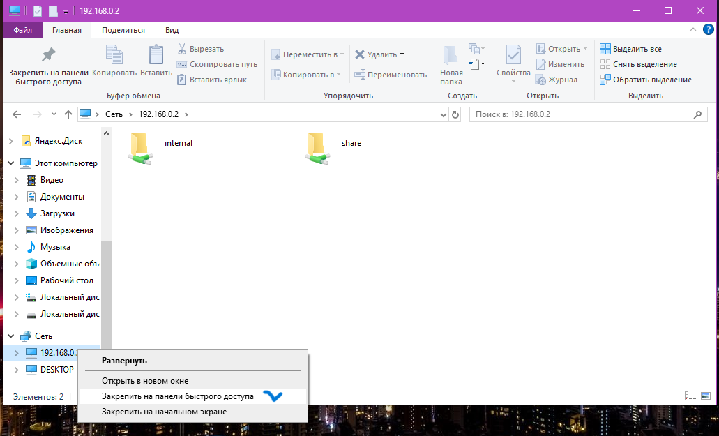

viewtopic.php?f=119&t=1496
### Доп.инфо
Вбиваем свой ip ресивера - \\ip ресивера и жмём -enter-
Снимок экрана (154).png (65.06 КБ) 3264 просмотра
Можно доп.-- Закрепить на панели быстрого доступа (через кн.прав.мыши)

### Папка - share/picon
Папка logos - все пиконы /// snp-index - записи , редакт. лучше нотепад ++ и т.п. ,по окончании редактирования -Сохранить- кнопкой вверху ..
