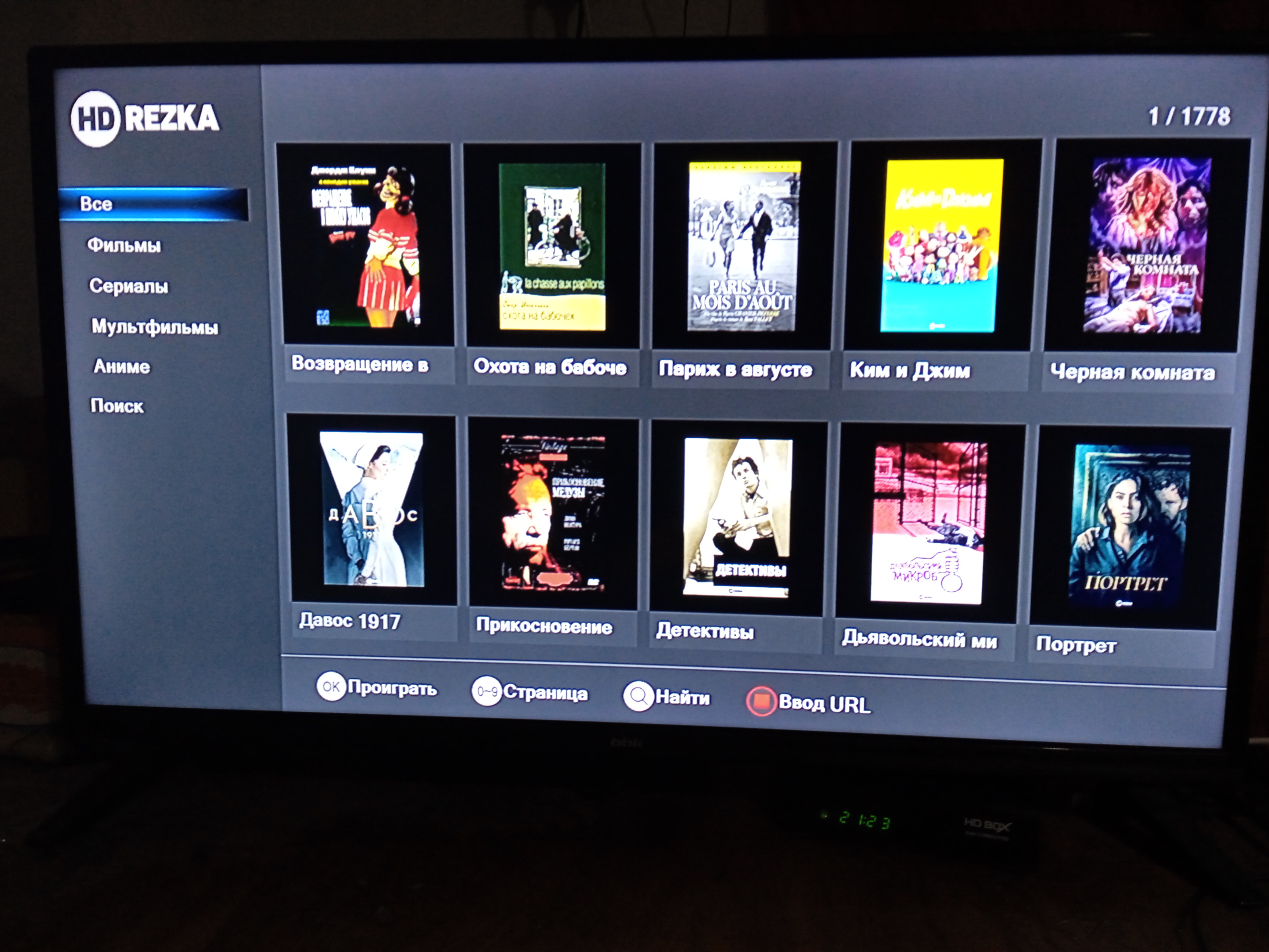

Сообщение men » 16 дек 2023, 17:02
16 дек 2023, 16:53
men писал(а): ↑
16 дек 2023, 16:22
Зеркало актуальное
на ПК или смартфоне в веб-браузере открывается?
Сейчас на энигме проверил - пашет. Счаст попробую на хдбоксе.

Не работает. Прописываю зеркало - красная или энтер и ноль реакции, что ещё надо делать?

Сообщение HDbox » 16 дек 2023, 18:58
men,
16 дек 2023, 16:53
вы наверно не читаете что я пишу, причём тут Enigma 2, сторонний плагин?
Там может быть настроен в плагине прокси сервер.
Ещё раз повторю чтобы у вас работало Используйте VPN. Настройка VPN соединения на HDBOX S4K COMBO Pro
Другого варианта нет в вашем случае. Проверять, что я пишу вы тоже не желаете.

Сообщение men » 16 дек 2023, 20:25
16 дек 2023, 18:58
Я же поэтому и уточняю. Просто так этот ресурс в РФ не пашет. Нужен ВПН или зеркало(как в энигме). Я думал тут хдбоксе тоже работает с помощью зеркала.

Сообщение HDbox » 16 дек 2023, 20:38
men писал(а): ↑
16 дек 2023, 20:25
тоже работает и об этом в отдельной теме я расписал, все пользуются и все настроили, на форуме пользователи все отписались.
У вас не выходит, поэтому второй вариант VPN который я вам советую.
Просмотр HDREZKA на телеприставках HD BOX

Сообщение men » 16 дек 2023, 20:57
16 дек 2023, 20:38
men писал(а): ↑
16 дек 2023, 20:25
ВПН не вариант, он сильно режет интернет. Он и так у меня не сильно скоростной.
Как же так может быть, если тут реализована работа зеркала, прописываю это же самое зеркало в настройках плагина -- пашет, прописываю(набираю с пультем) тот же адрес зеркала на хдбоксе -- ноль реакций. Интернет отпадает, да он блокирует этот ресурс, но я же специально обманываю с помощью зеркала, на энигме получается - тут нет. Я бы понял, если бы и на энигме не срабатывала, тогда, да, только впн...а так...

Сообщение men » 16 дек 2023, 21:27
16 дек 2023, 21:24
men, через какое устройство сюда пишите сообщения? Адрес зеркала который вводите в веб-браузере открывается?
Через смартфон. Сейчас попробую на ноуте. Или я туплю, через зеркало я попадаю на главный сайт? Правильно же? Или не так?

Сообщение men » 16 дек 2023, 21:58
HDbox, в теме про HDrezka, у одного юзера ведь тоже не получалось с введением этого адреса. Дальше тишина, значит не только у меня такая проблема. Я получаю зеркало вторым способом как там прописано, на почту.
Отправлено спустя 42 минуты 51 секунду:
Фух, наконец, пошла HDRezka)
Откатился на предыдущую прошивку, далее накатил последнюю(70ю) и ввожу адрес и вуаля есть картинка. Чудеса, блин))
